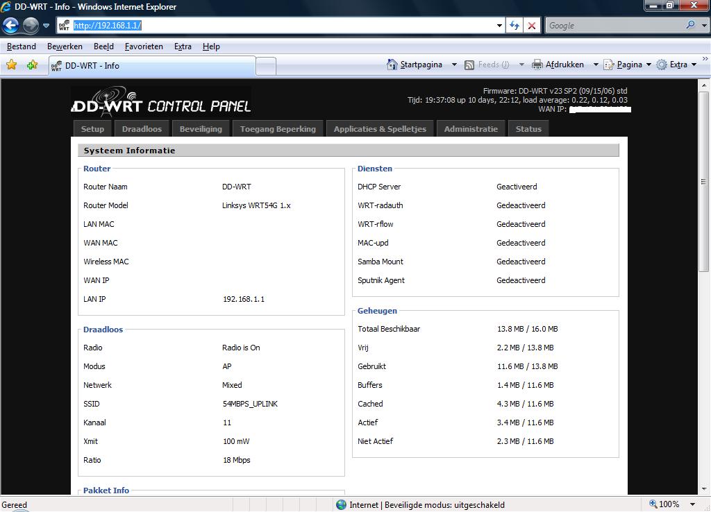

Heb hem hier (een gewone wrt54g v2.2) op 115 mW staan, ik kan tot maximaal 251mW.
Maar heb de gewone antenne's vervangen door een paar langere van 7dbi dat scheelde ook een stuk. Voor die tijd had ik hem meest op 150mW.
Op maximaal vermogen zetten is idd niet aan te raden.
Ik heb nog een op dezlfde manier geconfigureerde wrt54g v2.2 op reserve liggen hier voor als nr 1 het wel zou begeven. Even omwisselen en we zijn er weer.
Draai hier op Alchemy-V1.0 v3.37.6.8sv

OKe ik heb hem binnen , nu komt de volgende vraag is er ergens een site waarop staat wat het verschil is tussen basic voip vpn mini etc .. ik heb nu eerste de generic mini geinstalleerd zoals werd verteld.. bij ddwrt maar nu zou ik graag wiullen weten wat de verschillen zijn.
bareus
De GL heeft 16MB ram en 4MB flash. Volgens mij kun je dan gewoon alle generic versies installeren. De verschillen vind je hier:
http://www.dd-wrt.com/wiki/index.php/What_is_"DD-WRT"%3F#File_Versions
De niet "generic" versies zijn voor het upgraden via tftp, dus deze zul je waarschijnlijk niet snel nodig hebben.
Hmm. Hij pakt de link steeds niet goed.... Op de volgende link even op "What's the difference between generic, mini, micro DD-WRT versions?" klikken gevolgd door "see this":
http://www.dd-wrt.com/wiki/index.php/Index:FAQ
