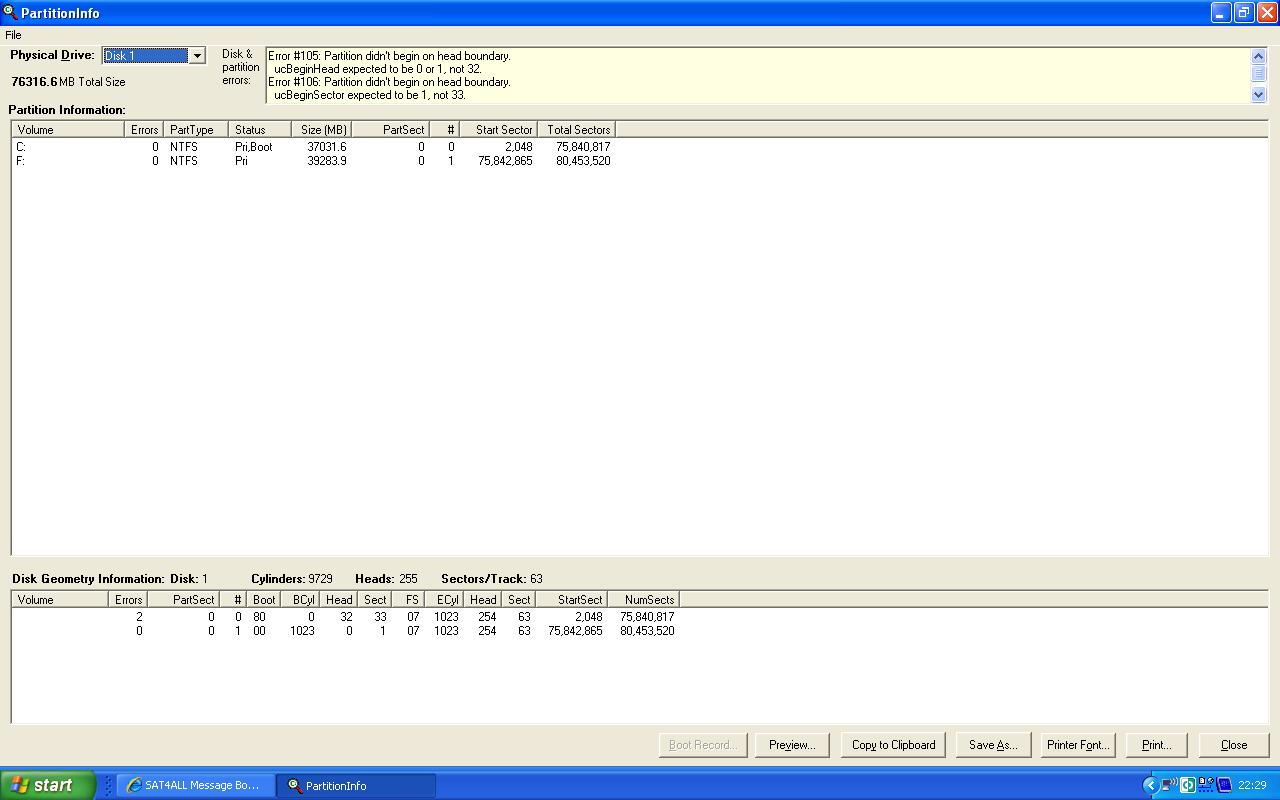

Skysurfer Geplaatst: 22 april 2007 Geplaatst: 22 april 2007 Even voor de duidelijkheid: ik praat nu over een laptop. Daarin heb ik een 80 GB HD. Die ruimte wil ik blijven gebruiken voor al mijn toepassingen, dus op 1 partitie. Ik heb Partition Magic geprobeerd maar die begint meteen te krijsen dat er een ongeldige driverletter gedetecteerd is. Van alles geprobeerd, extra partitie geformatteerd en een letter toegekend maar niets helpt... Zie bijlage voor melding van Partition Info. Skysurfer
