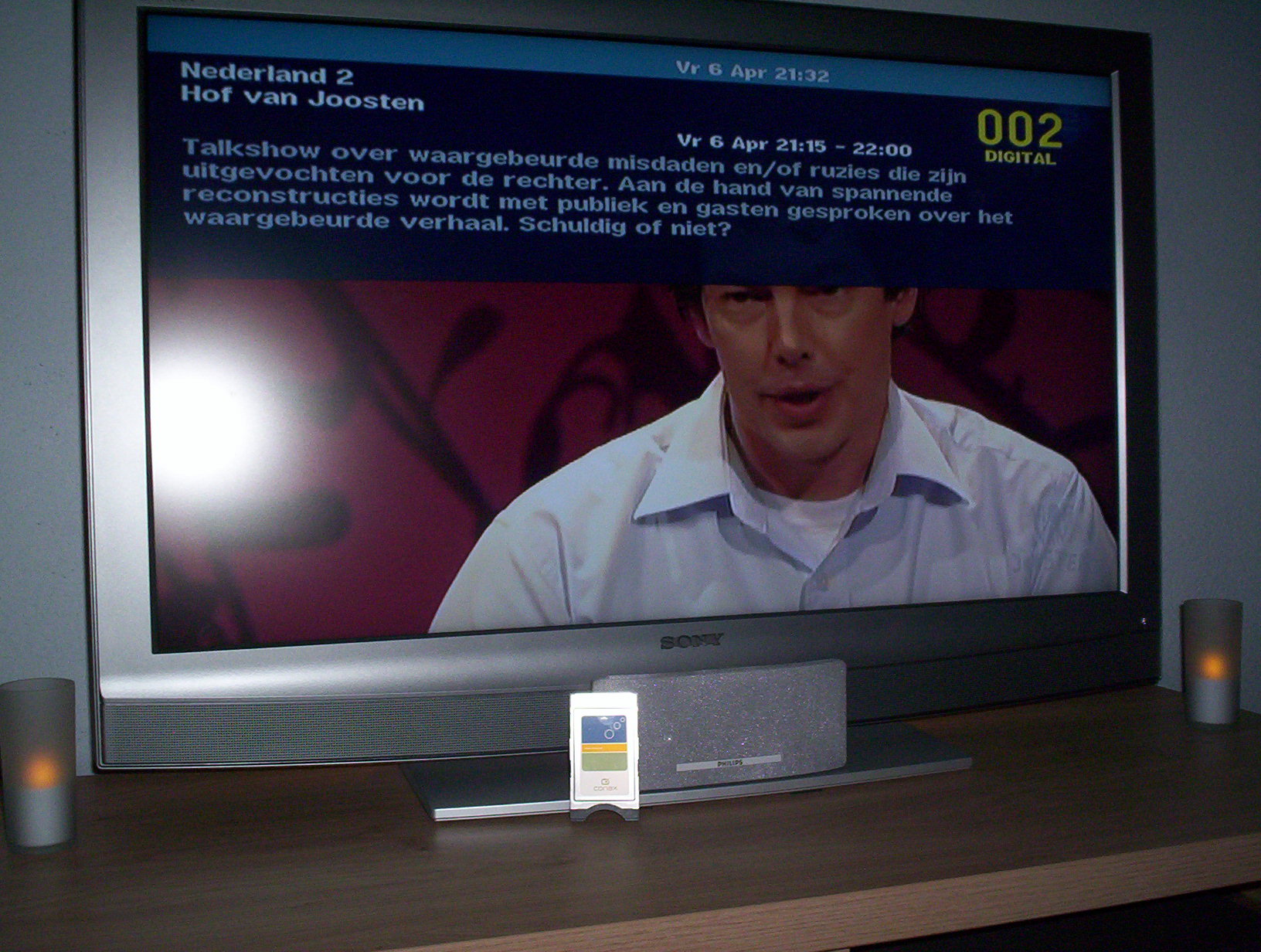

Ik heb het werkend met een Sony 40U2000 LCD tv. Gewoon een CONAX module van SCM aanschaffen. Verkrijgbaar (na bestelling) bij een satellietshop of via een webshop. Kost ca. 65 euro. KPN/Digitenne smartcard erin, DVB-t antenne met aparte 5 volt aansluiten, Zenders scannen en klaar. Helaas is de beeldkwaliteit niet zo mooi als via een satellietontvanger, maar het is acceptabel voor mij. Ook de radiozenders kan ik beluisteren met de mogelijkheid om het LCD-scherm uit te schakelen. Groeten dunhans.
