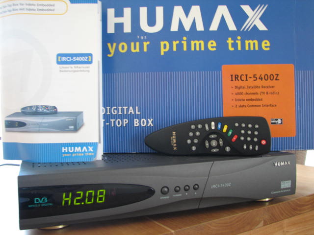

Hoi ik wil een Humax5400Z kopen.
Hoe kan ik zien zonder het aan de tv aan te sluiten of het gepatcht is.
Als de decoder aangezet wordt dan verschijl de loader versie 2.08
Zegt dit genoeg of het gepatcht is?

Hoi Humaxima, zie pm.
En zie foto van Humax 5400Z die ik je al had aangeboden.
Greetz Nobody2050

Nee, dat betekent het niet.
Dit is gewoon de loader, wel of niet gepatched maakt niet uit.

Nou, da's bepaald geen duidelijk antwoord.
Zo van de fabriek af kan je de Z niet patchen. Daar heb je eerst een andere loader voor nodig. Jouw Humax heeft loader H2.08 en is dus geschikt gemaakt voor een patch. Dikke kans dat dat dus ook al gedaan is.
Maar anders moet je even in het menu uitzoeken welke versie firmware er nu in zit.
Als er een patch in zit kan je dit zonder TV kijken uitzoeken.
Als de humax op een kanaal staat druk dan op 0 en daarnaop EPC.
Als er een patch op staat dan zie je toH in het display.
Dit is bij mij met een normale 5400 zo maar dat zou dus ook bij een gepatche 5400Z moeten zijn.
Want dat is de uitgebreide EPG,Settings,PMCT lijst.
Het gaat nog eenvoudiger: zet hem met de AB aan/uit. Direkt na het uitzetten zie je letters "PH" op het display voor een seconde of 3-4, dat zijn de initialen van Planet Hemp, de geestelijke vader van de Humax ToH patches. Zie je die letters niet, dan is ie ook niet gepatched.
