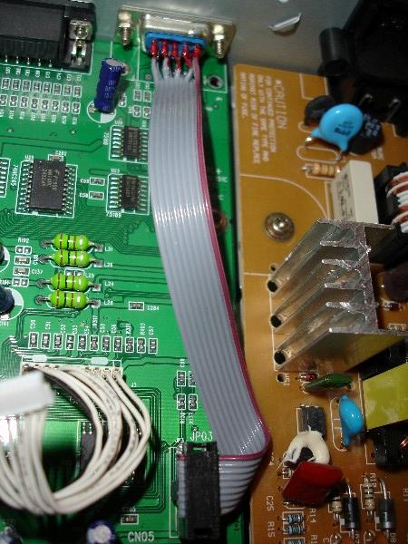

Hoe zit dat nou met dat kabeltje.
Is hier een uitleg of een schema van.
is dit één op één.
