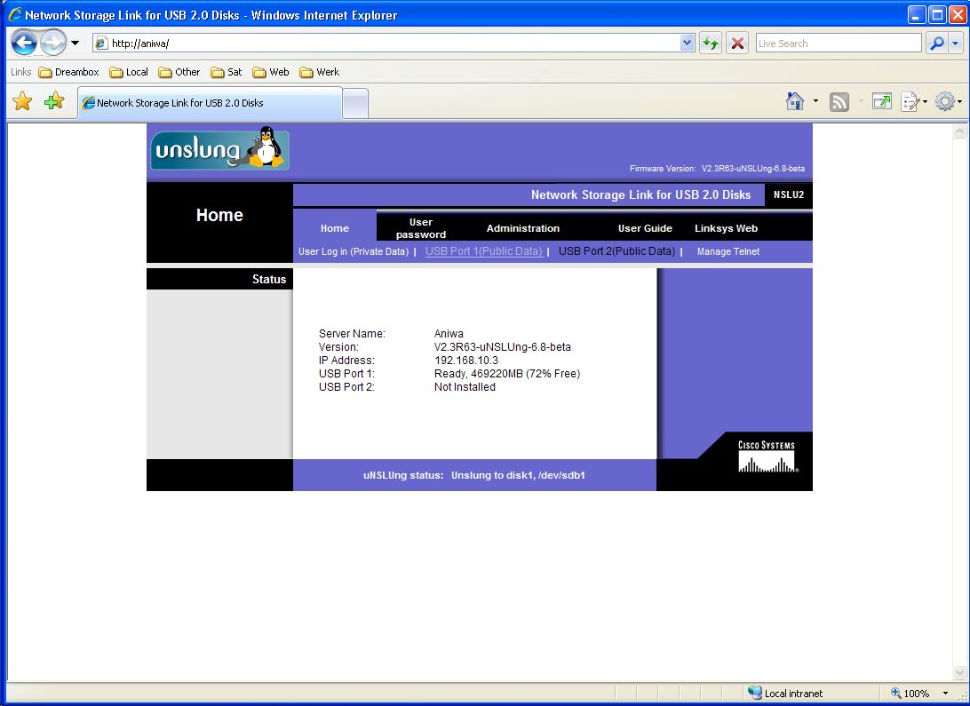

TokeMUp Geplaatst: 22 april 2007 Geplaatst: 22 april 2007 Als je op de eerste (home) pagina van de NSLU2 onderaan kijkt staat er dan het volgende. "uNSLUng status: Unslung to disk1, /dev/sdb1" of eventueel een andere disk? Heb je de unslung handleiding goed gevolgd? Ik heb het de eerste keer ook gehad... toen had Ik perongeluk een aantal stappen overgeslagen. Namelijk de eerste opstart na het unslungen MOET ZONDER HARDDISK. Is vrij belangrijk anders zet hij de paswoorden van de harddisk in gebruik. mvg

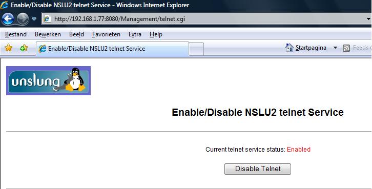

TokeMUp Geplaatst: 22 april 2007 Geplaatst: 22 april 2007 Staat er in de webinterface geen link naar de manage telnet pagina. In de blauwe balk rechts. Zie bijlage. mvg

Daskie Geplaatst: 22 april 2007 Auteur Geplaatst: 22 april 2007 Citaat: Staat er in de webinterface geen link naar de manage telnet pagina. In de blauwe balk rechts. Zie bijlage. mvg Mijn scherm heeft deze link niet, voor de rest indentiek, ook rechts bovenaan de unslung firmware versie (5.5). Groet <img src="/forums/images/graemlins/xyxthumbs.gif" alt="" /> Dreambox DM500 & DM800 PLI Jade EPG powered by MiLo en Rytec :-) Technisat Multytenne twin (19E, 13E, 23E & 28E)
