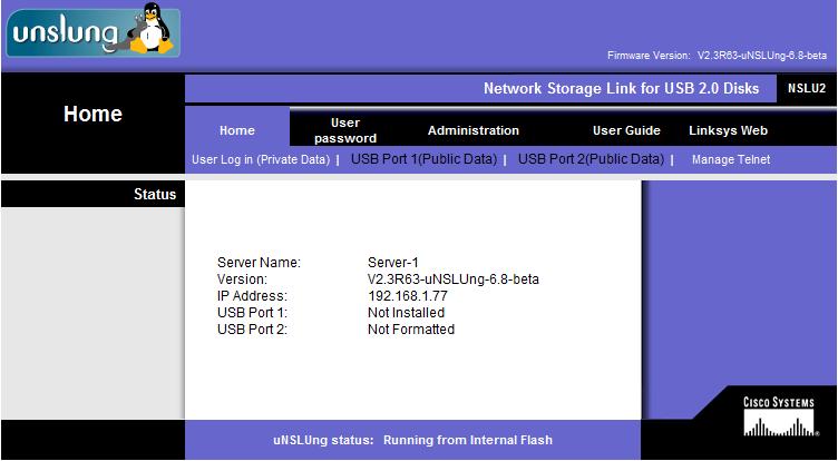

Ome Merde Geplaatst: 26 april 2007 Geplaatst: 26 april 2007 heb ik weer. stroomuitval op m'n nslu2, nu ziet ie de schijven niet meer <img src="/forums/images/graemlins/frown.gif" alt="" /> iemand een idee hoe ik dit weer kan reanimeren ? merDe deze ruimte is te huur
Tonskidutch Geplaatst: 26 april 2007 Geplaatst: 26 april 2007 en je usb disk is wel al aan? (gekontroleerd?) en een shutdown per knop vd NSLU2 voorop en daarna reboot is al getest? de data op hdd zou niet verloren mogen zijn, of die usb disk heeft zelf echt ook een tik gehad tijdens stroomuitval nu staat not formatted, dat lijkt me akelig. cheers Off To The Races Lana Del Rey
Ome Merde Geplaatst: 26 april 2007 Auteur Geplaatst: 26 april 2007 USB port 1 is een 512mb usb-stick met het filesystem erop (die is weg), USB-port 2 is een 200Gb hdd welke ik wel weer kan benaderen als ik Code: mount -t ext3 /dev/sda1 /mnt/tmpmnt intyp. dit geldt helaas niet voor de usb-stick. ik heb de hele zooi al diverse malen een reboot onder z'n kont gegeven (officiële weg, onofficiële weg) maar niets helpt. ik kan nu zelfs via telnet, na enablen via de webif, niet meer inloggen. password wordt niet geaccepteerd (ook uNSLUng niet). ik zeg 3werf argh .... wtf nu weer ???? merDe deze ruimte is te huur

Ome Merde Geplaatst: 27 april 2007 Auteur Geplaatst: 27 april 2007 denk dat de stick de geest heeft gegeven. in Vista wordt deze nog gezien als 3 parities, 1 van 256Mb en 2 van 128Mb. het is inderdaad een stick van 512Mb. partities verwijderen, formateren of controleren gaat niet. ik heb hier helaas geen andere stick .... morgen maar ff op de markt kijken <img src="/forums/images/graemlins/smile.gif" alt="" /> merDe deze ruimte is te huur
Ome Merde Geplaatst: 2 mei 2007 Auteur Geplaatst: 2 mei 2007 graag heb ik ook een Betere Optie voor de toekomst komtiedan <img src="/forums/images/graemlins/smile.gif" alt="" /> [*] nslu2 booten zonder disk(s), dus ook niet met (nieuwe) usb-stick [*] telnet enablen mocht je dat nog niet gedaan hebben en vervolgens inloggen met telnet (root, uNSLUng) [*] usb-stick in disk1 plaatsen en na mount (ff checken via je webif) de stick formateren [*] in telnet /sbin/unsling1 disk1 intypen. je krijgt nu een foutmelding dat er een eerdere unsling actief is/was. volg de aanwijzingen op het scherm (verwijder stick, reboot). e.e.a wordt nu opnieuw ingedeeld. [*] usb stick verwijderen uit nslu2 en dan effe snel formateren in je PC (NTFS!!!) [*] telnet enablen op je NSLU2 en inloggen met telnet [*] usb-stick weer plaatsen in disk1 en stick formateren via de NSLU2 (EXT3) (effe wachten tot ie gemount is (check via webif!)) [*] /sbin/unsling disk1 [*] pils merDe deze ruimte is te huur
