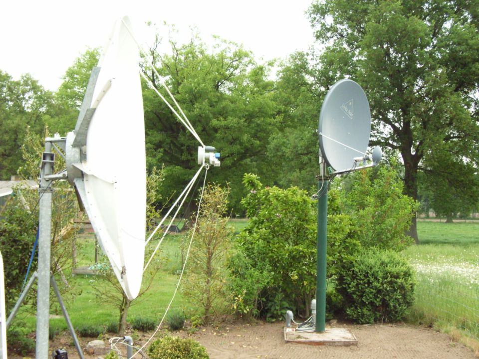

hier dan nog een foto van de 3.20 meter gericht op 78.5 Oost.
Mvg Dischdriver

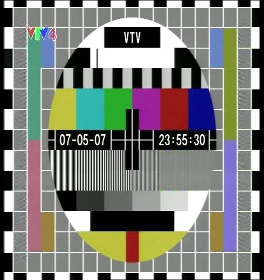

en hier nog een foto van VTV 4
Mvg Dischdriver
Ja dat verbaast mij ook, dat satellieten dicht bij de horizon niet veel meer last van regen lijken te hebben dan hoog hangende satellieten. Maar je hebt het ook over C-band dat veel minder gedempt wordt door regen.
Mooie foto trouwens, die laag gerichte prime-focus schotel!

Overigens valt het me op als ik naar de foto kijk dat hij minder naar beneden kijkt als ik gedacht had. <img src="/forums/images/graemlins/wink.gif" alt="" />

@aart44,
De prime focus schotel staat toch al zo goed als horizontaal?
Verder naar beneden kijken kan nauwelijks.

Oeps dat is het probleem, ik lig te Dodo7.gif slapen.
Hij staat zo recht dat ik dacht met een offset schotel te maken te hebben, maar inderdaad het is een prime focus. <img src="/forums/images/graemlins/blush.gif" alt="" />

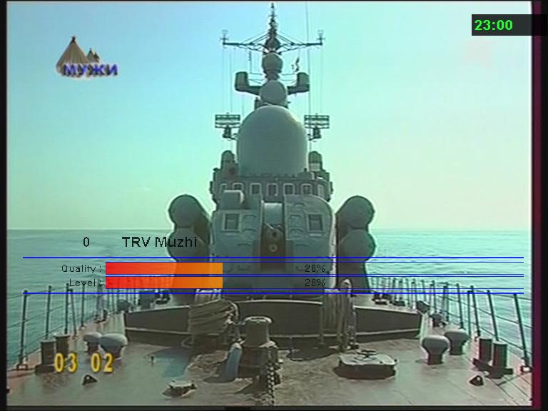

Ben inmiddels een paar graden verder naar het Oosten gegaan en daar ook nog een aantal C band kanalen gevonden op Express AM2 80 Oost, en heb beeld op deze freq,s
3562 R 3224 = TRV Muzhi (foto bijlage)
3525 R 31106 = Muz Tv Love
ook deze Sat is hier te ontvangen mits (ruim)vrij zicht op het Oosten.
Mvg Dischdriver

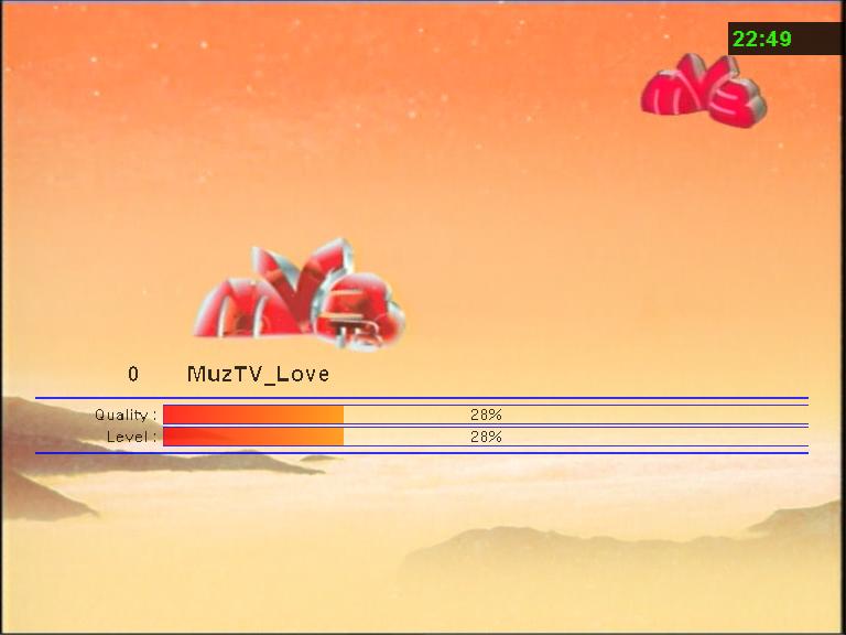

Hier nog een foto van MuzTV Love op 3525 R 31106 C band
Dischdriver
