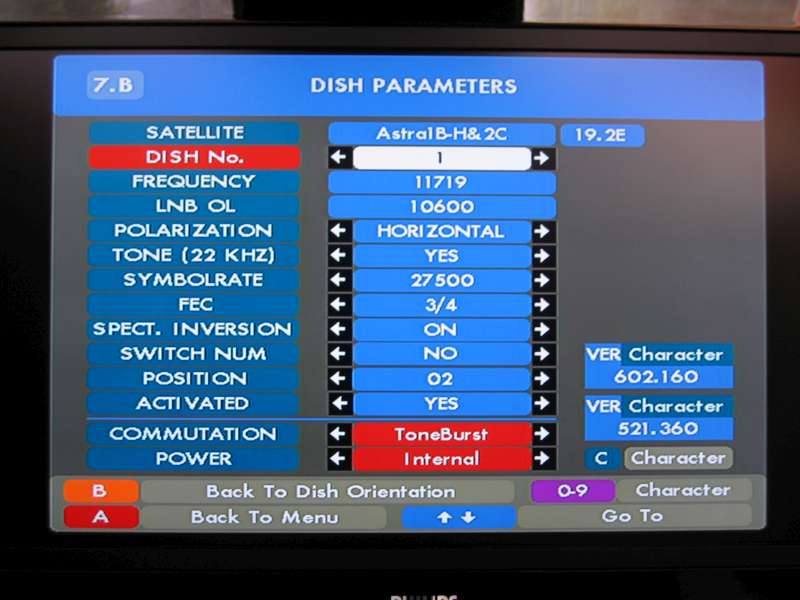

Dank voor snelle reactie , doch zijn er nog instellingen zoals
Astra
dishnr 1
pollarisatie horizontaal
freq 11719
10600
tone ( 22 mhz ) yes
symbol 27500
fec 3/4
naam onder fec .... OFF
switch B
Pos 01
activ YES
Toneburst
internal
Graag toelichting of dit al dan niet ok is

Als je 2 losse lnb's hebt dan heb je een Diseqc-switch nodig om tussen de 2 lnb's te kunnen schakelen.
In het antennemenu moet voor Astra bij Swich Number A staan en voor Hotbird B.
Skysurfer
position moet op 0 staan en switch nr op a bij astra en b bij hotbird.
Satters , alvast dank .In de bijlage zie foto voor astra , zijn de frequentie en lnb ol daar de juiste waardes ?
Thanks for reply
Deze instellingen werken op mijn draaibare schotel die ik op astra zet en aan het overzicht (zie de bijlage ) wijzig ik niets. Vervolgens draai ik mijn schotel op hotbird en wijzig ik ook niets , en heb zowel op astra als hotbird beeld. Dit in tegenstelling tot bij mijn vriend die een vaste schotel heeft met 2 losse lnb's .
Wie doet nog een poging tot oplossing van mijn probleem , of zouden alle problemen moeten opgelost zijn na het volgen van de vorige 2 posts ?
Groeten
Geel , Stad in de Kempen.

Gemiddeld zal iemand met zo'n opstelling gebruik maken van een monoblok. Daar zit de switch in en is zeer simpel in gebruiksgereed maken en houden. Werkt bij mij prima en een monoblock kost net 20 euro. Volgens mij ben je voor een switch bijna net zoveel kwijt inclusief f connectors en gepriegel met kabeltjes. Ik ben zeer tevreden <img src="/forums/images/graemlins/xyxthumbs.gif" alt="" />
Strong 8000; vaste schotel 62 cm monoblock; Sattracker 4.0( 3 flash),lijst Joske8000 Astra/Hotbird), 8000EMU_26-06-2010
Met een monoblock staat je diseqC instelling hardware matig vast.
met andere woorden, een aanpassing in de hardware is niet mogelijk bij een monoblock.
Met twee Lnb's en een Switch heb je echter wel de vrijheid om de hardware instelling te wijzigen.
Door de kabel van de Astra Lnb en de kabel van de tweede satelliet simpel weg te verwisselen heb je de diseqC instelling gewijzigd.
Een diseqC aanpassing in de kanalenlijst is daarmee overbodig geworden. <img src="/forums/images/graemlins/laugh.gif" alt="" />
