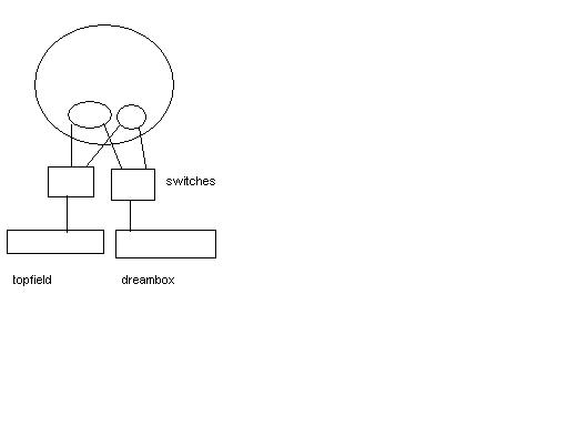

Op mijn schotel heb ik 2 twin inverto lnbs, 1 voor astra 1 en 1 voor astra 2.
vanaf deze lnbs lopen er dus 4 kabels naar 2 2-in-1 diseqc switches.
Vanaf deze switches gaan er 2 kabels naar de topfield, 1 in tuner1 en de ander in tuner2.
Nu heb ik sinds kort een dreambox aangeschaft en de kabel die in tuner2 zat hierop aangesloten. Op de topfield heb ik tuner 1 doorgelust naar tuner 2 en de instellingen hierop aangespast.
Nu heb ik al een paar keer gehad dat mijn opnames mislukken op de topfield als ik ook de dreambox aan heb.
Als ik dan naar het beeld van de topfield kijk staat hier: geen signaal.
Ook in het menu onder lnb instellingen is het antennesignaal weg.
Zodra ik de coaxkabel uit de dreambox schroef, is het beeld op de topfield weer terug.
Hoe kan dit en hoe kan ik dit verhelpen ?
Is de twin lnb misschien kapot oid ??
Dit is een al vaker behandeld probleem. je zal de storing in de diseqc moeten zoeken. Als je op zoek gaat naar eentje met een hoge isolatiewaarde zal je probleem wel over gaan.
