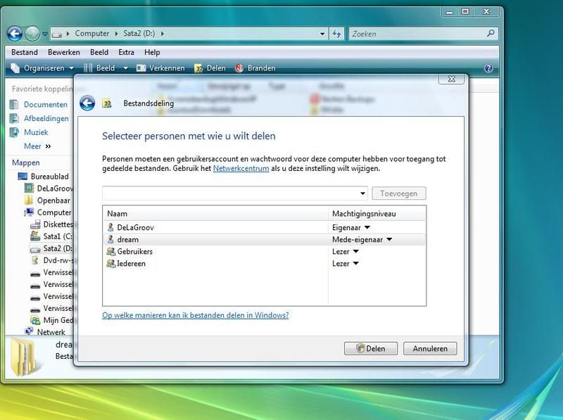

Gast delagroov Geplaatst: 13 maart 2008 Geplaatst: 13 maart 2008 Ik heb ook op vista (Ultimate) Cifs heel eenvoudig ingesteld. Ik weet niet welke versie je hebt, maar op de ultimate heb ik het zo gedaan. Je kan in het configuratie scherm kiezen voor accountbeheer/een ander account beheren. Daar voeg je dan b.v account DREAM toe met je password en kan je het scherm afsluiten Vervolgens ja je naar de map die je wil gebruiken en kies je voor delen. In het menu wat vervolgens verschijnt voeg je jou account toe die je gaat gebruiken voor de dreambox en maak je DREAM (toevoegen) mede-eigenaar van die map. Zo krijg je lees en schrijf-rechten voor de gedeelde map. Voor de dreambox-instellingen geldt gewoon hetzelfde al met XP Ik gebruik HastalaVista trouwens ook niet.

Gast delagroov Geplaatst: 14 maart 2008 Geplaatst: 14 maart 2008 Origineel bericht van: delagroov Ik heb ook op vista (Ultimate) Cifs heel eenvoudig ingesteld. Ik weet niet welke versie je hebt, maar op de ultimate heb ik het zo gedaan. Je kan in het configuratie scherm kiezen voor accountbeheer/een ander account beheren. Daar voeg je dan b.v account DREAM toe met je password en kan je het scherm afsluiten Vervolgens ja je naar de map die je wil gebruiken en kies je voor delen. In het menu wat vervolgens verschijnt voeg je jou account toe die je gaat gebruiken voor de dreambox en maak je DREAM (toevoegen) mede-eigenaar van die map. Zo krijg je lees en schrijf-rechten voor de gedeelde map. Voor de dreambox-instellingen geldt gewoon hetzelfde al met XP Ik gebruik HastalaVista trouwens ook niet. Update!! En je moet natuurlijk wel bestanden delen aan hebben staan. Kan dacht ik ergens bij netwerkcentrum. Cifs loopt als een trein dan.
