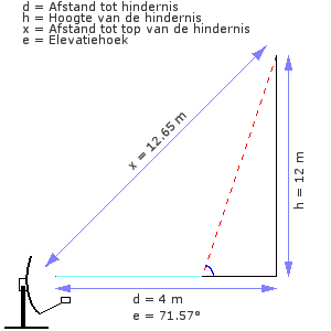

Onder welke hoek moet hij dan omhoog kijken? de tuin is iets van vier meter diep en het gebouw iets van 12m hoog.
Hey Realbart,
Als je de satelliet plaats op 4 meter van het gebouw dat 12 meter hoog is, dan moet je elevatie 71,57° zijn.
Volgens mij zie je geen satelliet als je 71,5° omhoog kijkt...
Stel je wilt rond de 27° (astra 2) omhoog kijken, je obstakel is 12m hoog en je schoteltje staat 4 meter van het hoogste punt van je obstakel af.
h = kijkhoek
o = hoogte obstakel
s = hoogte schotel
a = afstand schotel <--> obstakel
tan h = (o - s) / a
Dit levert s = o - (a * tan h) --> s = 12 - (4 * tan 27°)
Het schoteltje zou dan op een paal van ongeveer 10 meter moeten hoogte staan om er voor te zorgen dat de satelliet zichtbaar is over het dak van je huis.
Hey blok82,
Het "schoteltje", een Wavefrontier T90 (116x103x21cm) van om en bij de 14,1 kg, kan je volgens mij al geen "schoteltje" meer noemen.
Als je deze T90 dan nog eens op een paal van 60mm diameter 10 meter hoog wil monteren, dan moet de paal toch een serieus eind de grond in + daar nog eens een kanjer van een blok beton aan.
Je moet ook rekening houden dat een paal van 10 meter geen 10 meter boven de grond zal uitsteken.
Je hebt op zijn minst een paal nodig van 12 meter, hij moet toch al 1.5 à 2 meter de grond in.
Het gat in grond mag toch ook zééker 50x50cm zijn, en dit vol beton storten.
Zou het niet beter zijn een triangelmast te plaatsen, hiermee kan je volgens mij zonder probleem 10 meter de hoogte in. Het enige nadeel is wel het prijskaartje.
Deze zal zeker minder onderhevig zijn aan wind, dan een paal van 60mm diameter.
