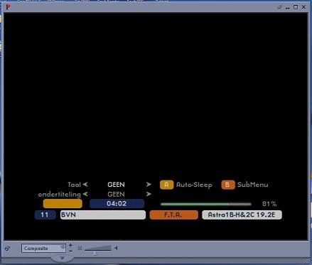

dit heb ik al gadaan zowel op de hotbird als op de astra helemaal niks. horizontaal als vertikaal maakt niks uit zie screenshot van in dit gaval bvn met + menu
