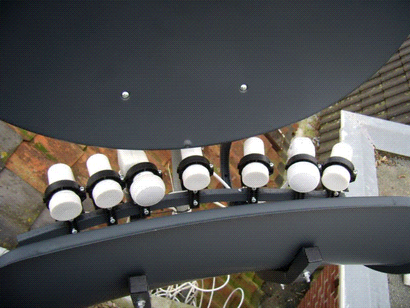

ik heb een t55 aangeschaft en nu las ik dat de sats minimaal 4.5 graden uit elkaar moesten staan maar bij de astra,s zoals hierboven aangegeven is dat niet het geval kan ik nu deze sats bijde wel goed krijgen op de wavefrontier t55 ??
heb ze allemaal naast elkaar
de astra 19,2
de astra 23,5
de astra 28,2 / 28,5
werkt allemaal op de standaard T55
ja ze (LNB's) kussen mekaar eigenlijk bijna altijd
maar funct
cheers

Welke lnb's gebruik je en is het kussen niet nadelig voor de ontvangst?
@Ton,
Ik heb ook een T55 met 4 Smart Titanium op 13/19.2/23.5/28.2.
De 19.2 zit centraal op de rail en heeft goede ontvangst, de 28.2 op sommige zenders (o.a. BBC) veel BER.
De polarmount hangt waterpas, maar de T55 heb ik niet 'om zijn as' gedraaid; dit is wel nodig omdat de 28.2 'hoger' staat ?
En, in welke richting moet de schotel dan verdraaid worden ?

BER heb ik enkel op de zeer zwakke nederlandse transponders en bijna nergens anders
kies ik een andere astra 19,2 zender komt die looihard door zonder BER
(dit is bekend van de nederlandse zenders)
als je de excelsheet van holles gebruikt, dan is per locatie en opgestelde satposities weldegelijk een skew nodig
ik heb hem [color:"red"] tegen de wijzers van de klok in [/color] (achter wok staande) gedraaid volgens de sheet
vergeet echter niet dat de LNB in de klem ook daarmee een skew krijgt die je eigenlijk (al testende) moet terugdraaien
zodat de lnb nagenoeg waterpas staat...
dan heb je met vrij zicht geen spatje BER daar 28,2 knetterhard binnenkomt

De 23,50 zit op een cm tegen de astra 1 aan (met tie-ribs)en ongeveer 1,5 cm van de astra 2, geen probleem.

Clarc-tech HD/Max225Combo/T55 met 28e-23.5e-19.2e-16e-13e-9e-7e-4.8e-1w-5w-8w-12.5w, Triax 64 voor 30w en ?? 60 voor 36e-33e
Zie mijn 55, van links naar rechts
1 - 28,5 en 28,2 oost (snr 80/81 - agr 61/64)
2 - 23,5 oost (snr 82 - agr 56)
3 - 19,2 oost (snr 79 - agr 54)
4 - 13 oost (snr 80 - agr 58)
5 - 7 en 5 oost (snr 71/73 - agr 63/61)
6 - 1 west (snr 81 - agr 61)
7 - 5 west (snr 80 - agr 59)
Op de DB7000 met de LGtuner op alle sats BER op 0
