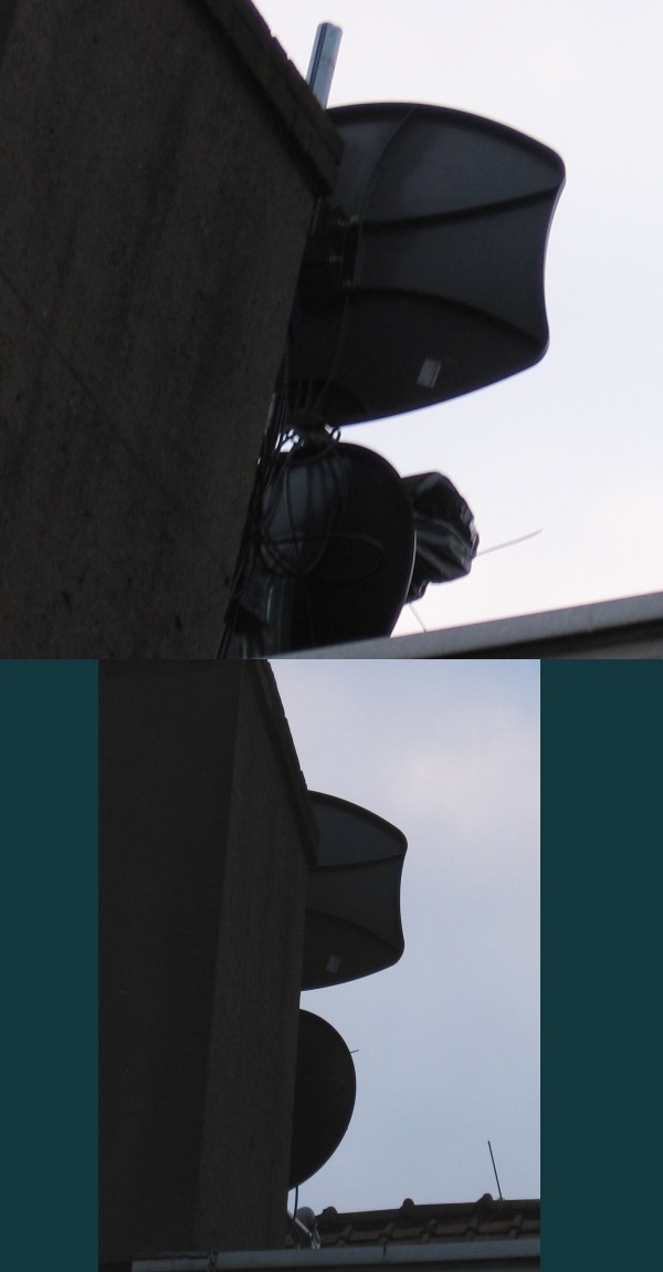

Ik heb geen noemenswaardige last meer van buien sinds ik een vuilniszak over mijn LNB-koppen en de helft van de LNB-stang heb getrokken. Water en elektronica gaan nu eenmaal niet goed samen..

Over je koppen ?? kan je daar is een foto van plaatsen?
Dat zal niet meevallen!
Op de bovenste foto zie je een stukje van de zak, meer krijg ik er niet op maar de zak zit dus ook over de helft van de LNB-arm en vast met tie-wraps. Op de onderste foto zie je hoe mijn schotels nét boven het dak uitkijken, we hebben toen ook met een gradenboog gekeken en da's precies 30 graden. Ze kijken er dus net wel, of waarschijnlijk zelfs net niet overheen aangezien mijn signaal niet zo goed is als dat van andere sat4allers.
Ik neem aan dat er een gat is in de vuilniszak, anders kunnen de koppen het signaal niet binnen nemen. Kan er dan geen water in de zak (eventueel door de wind) en blijven de LNB's dan niet continu nat ?
@Coliseo,
Ik heb een keer getest met een vuilniszak.
Er bleef gewoon signaal.
Als ik me goed herinner zelfs zonder noemenswaardig verlies
vergeleken met een "normale" situatie.
Met vriendelijke groeten <img src="/forums/images/graemlins/wink.gif" alt="" />
sattaz
Citaat:
Van signaalverlies merk je maar weinig, al is het aan te raden de zak zo strak mogelijk te spannen over de kop (zodat het signaal niet door kreukels hoeft).
Bedenk je wel dat de kop zélf ook van plastic is, daar moet het signaal ook doorheen! De zak is volgens mij in principe wel waterdicht, maar voor de zekerheid heb ik met een perforator onderin de zak wat gaatjes gemaakt. Mocht er water inlopen dan loopt dat er ook zo weer uit. Door de gaatjes met een perforator mooi rond te maken en geen snee te maken met een mes kan de zak ook niet door de wind opengereten worden.
Vooralsnog werkt het perfect. Ik vermoed dat voorheen ergens water inliep waardoor mijn ontvangst bij de eerste de beste 3 lokale druppels uit de hemel wegviel. Nu merk ik totaal geen verschil in signaal meer met een lokale bui, een zwaar bewolkte hemel moet ik nog afwachten maar mijn (best ernstige aangezien bij iedere lokale motregenbui direct alles wegviel) primaire problemen zijn opgelost.
Voor de duidelijkheid, ik heb dus één vuilniszak over alle 3 mijn (Bisat G3C, Astra 1+2+3) LNB's.
