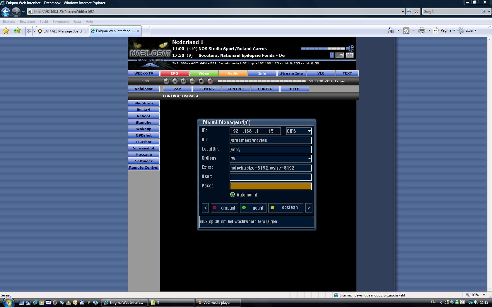

alejandro Geplaatst: 2 juni 2007 Geplaatst: 2 juni 2007 Ik heb weer eens iets hoor. Ik heb hier staan, een Iomega storcenter network harddrive, welke zich als nas server voordoet. Nu trek ik mijn stoute schoenen aan en wil hem gaan mounten aan mijn dreambox(7000). In de dbase staat wel een tutorial hoe ik moet mounten naar een schijf in een pc, hier heb ik nu dus niets aan, ik wil echter mijn nas mounten. De iomega heeft het ip: 192.168.1.15 verder heb ik in het webinterface van de iomega niets gedaan met shares en/of users. Mijn gedachte: Maak een map aan op de iomega: dreambox, daaronder een map movies. Ik maak een cifs mount aan met de volgende waardes: Description: iomega Filesystem Type: 1 (0 = NFS, 1 = CIFS, 2 = DEVICE, 3 = SMBFS) Auto Mount: X Client Directory: ( weet niet wat hier moet staan) Server Directory: ( weet niet wat hier moet staan; dreambox/movies? ) IP: 192.168.1.15 User Name: (leeg, immers geen shares aangemaakt op iomega) Password: (leeg, immers geen shares aangemaakt op iomega) Options: sync: atime: execm: noexec: ro: rw: X users: nolock: X intr: soft: udp: X Dit dus: screen2 (bijlage) Dit werkt dus niet, ik krijg de melding cifs mount failed. Wie kan mij een kick in de juiste richting geven? Ik ga er vanuit dat ik aan de slag moet met shares en users op de nas,dit is voor mij een beetje abracadabra op dit moment.( onderwijl lees ik rustig verder). Vastberaden, geen arrogantie!

alejandro Geplaatst: 2 juni 2007 Auteur Geplaatst: 2 juni 2007 Dank voor je reactie. Ik heb nu een user (7000) aangemaakt in de webinterface van de Iomega nas. Tevens heb ik een share aangemaakt(dreambox.) de user 7000 heb ik aan de share 'dreambox' toegevoegd. Ik maak een cifs mount aan, ip: 192.168.1.15 (= ip nas) dir: /dreambox localdir: /mnt options: rw user: 7000 pass: 7000 ( tijdelijke pass tot het werkt <img src="/forums/images/graemlins/tongue.gif" alt="" /> ) Helaas werkt dit niet. Ook heb ik getracht de localdir te veranderen naar /hdd, dit werkt ook niet, Mischien handig om te vermeldden dat er ook een hdd in de dreambox zit. Ik blijf doorlezen/ googlen Vastberaden, geen arrogantie!

GeertVE Geplaatst: 2 juni 2007 Geplaatst: 2 juni 2007 Hallo, ik heb precies dezelfde Iomega Storcenter maar dan wel het 250 GB model. Bij mij werkt de mount vanaf m'n dreambox 7000 prima, maar dan wel met SMBFS samba) Dit zijn mijn instellingen: Op de NAS: niets aangepast, geen users en geen shares aangemaakt, er is immers al een default share in de Iomega en die noemt netHDD (en verwijst naar de root van de NAS) Op de dreambox, in de mount manager: IP: ip van de NAS, rechts daarnaast "SMBFS" kiezen Dir: //DreamBOX/netHDD LocalDir: /mnt/nas user: niets password: niets Automount: X Wel op voorhand met telnet op de dreambox de map /mnt/nas aanmaken DM8000, DM7000, 2xDM600, 2xDM500, Echostar SR7700 (als positioner), Nokia Dbox in de kast, 120cm draaibaar met polarmount en nog een paar andere schotels
alejandro Geplaatst: 3 juni 2007 Auteur Geplaatst: 3 juni 2007 Citaat: Hallo, ik heb precies dezelfde Iomega Storcenter maar dan wel het 250 GB model. Bij mij werkt de mount vanaf m'n dreambox 7000 prima, maar dan wel met SMBFS samba) Dit zijn mijn instellingen: Op de NAS: niets aangepast, geen users en geen shares aangemaakt, er is immers al een default share in de Iomega en die noemt netHDD (en verwijst naar de root van de NAS) Op de dreambox, in de mount manager: IP: ip van de NAS, rechts daarnaast "SMBFS" kiezen Dir: //DreamBOX/netHDD LocalDir: /mnt/nas user: niets password: niets Automount: X Wel op voorhand met telnet op de dreambox de map /mnt/nas aanmaken Je hebt me blij gemaakt met je bericht, ik heb het werkend!. Aan alle die gereageerd hebben, dank voor jullie tijd en aandacht. Vastberaden, geen arrogantie!
