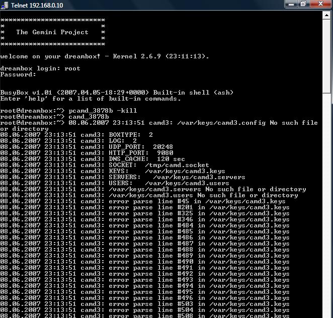

Dreambox7000 Geplaatst: 8 juni 2007 Auteur Geplaatst: 8 juni 2007 Ik heb gedaan wat je me verteld hebt, precies zo als beschreven, maar nog geen beeld. ik heb een bestand torgevoegd met een paar telnet gegevens misschien zie je hier iets wat niet klopt. Dreambox 7000S, USB-Stick 2GB, Gemini 4.6, CCcam 2.0.11, Camd3.902
Tonskidutch Geplaatst: 9 juni 2007 Geplaatst: 9 juni 2007 je hebt geen camd3 config geladen.. verder heb je niets laten zien in dat deel anders dan dat je keyfile vol linux editor fouten staan (parse error) de config file is natuurlijk wel belangrijk.. wordt er in die telnet sessie nog iets getoond over de slot 0 en slot 1? cheers He's Sailing 'Jon & Vangelis
Dreambox7000 Geplaatst: 9 juni 2007 Auteur Geplaatst: 9 juni 2007 Zo ik heb nu de camd-config geladen en het weer met telnet geprobeerd, nu heb ik 2 beelden van telnet bijgevoegd Dreambox 7000S, USB-Stick 2GB, Gemini 4.6, CCcam 2.0.11, Camd3.902
Tonskidutch Geplaatst: 10 juni 2007 Geplaatst: 10 juni 2007 Hoi Dreambox 7000, ik kan je bijlage niet lezen, (probeer hem zelf eens te downloaden, dan zie je dat er iets fout is) ik heb een camd3.config voor je gemaakt in de bijlage met de juiste map en ignore list zet die eens in /var/keys en herstart de dm 7000 eens. cheers He's Sailing 'Jon & Vangelis
