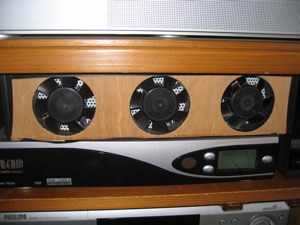

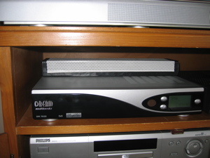

BushWhacker Geplaatst: 10 juni 2007 Geplaatst: 10 juni 2007 Ik heb een ventilator op mijn DM gedrukt. Eerst werd de box 55 graden, nu blijft het bij 35 graden. Ik heb 12V leiding van de voeding van de HDD afgetapt en deze op een coolermaster 120mm casefan (SAF-S12-E1) aangesloten. Ik heb hem niet ingebouwd, maar heb hem er gewoon bovenop liggen. Kost bijna niets, is bijna onhoorbaar en gebruikt ook bijna niets. zie: http://www.coolermaster-europe.com/index...ries%20120%20mm Gr, BW DM7020HD - 1TB HDD 2.5" - 2x DVB-C/T (Ziggo) - OpenPLi 3.0 (29-01-2013) DM7025 - 2x DVB-C (Ziggo) - OpenPLi 2.1 (04-04-2012)

Gast Geplaatst: 10 juni 2007 Geplaatst: 10 juni 2007 Citaat: Ik heb een ventilator op mijn DM gedrukt. Eerst werd de box 55 graden, nu blijft het bij 35 graden. Ik heb 12V leiding van de voeding van de HDD afgetapt en deze op een coolermaster 120mm casefan (SAF-S12-E1) aangesloten. Ik heb hem niet ingebouwd, maar heb hem er gewoon bovenop liggen. Kost bijna niets, is bijna onhoorbaar en gebruikt ook bijna niets. zie: http://www.coolermaster-europe.com/index...ries%20120%20mm Gr, BW Kan je misschien eens foto's posten van de assemblage van de ventilator, kwestie van wat inspiratoe op te doen!? Bedankt!
BushWhacker Geplaatst: 10 juni 2007 Geplaatst: 10 juni 2007 Hierbij 2 foto's van de buitenkant. Binnenin heb ik de splitter van de coolermaster gebruikt, die zit tussen de HDD en de aansluiting op het moederbord. Gr, BW Kastje: Koeler: DM7020HD - 1TB HDD 2.5" - 2x DVB-C/T (Ziggo) - OpenPLi 3.0 (29-01-2013) DM7025 - 2x DVB-C (Ziggo) - OpenPLi 2.1 (04-04-2012)

Tonskidutch Geplaatst: 11 juni 2007 Geplaatst: 11 juni 2007 ipaqlinux48, prima idee gewoon doen. werkt perfect en zo neem ik al jaren op... cifs mount werkt comfortabel op de NSLU2 die elders in het LaN hangt en dus ook weinig hitte in de dreambox. een modificatie van je nieuwe 7025 kan ook met ventilators, maar is alles wel gewogen toch meer een noodoplossing dan een nette mount... (BushWacker, die blaast toch echt erg ineffectief warmte terug de box in of verplaatst enkel lucht boven de box) cheers He's Sailing 'Jon & Vangelis
BushWhacker Geplaatst: 11 juni 2007 Geplaatst: 11 juni 2007 Citaat: (BushWacker, die blaast toch echt erg ineffectief warmte terug de box in of verplaatst enkel lucht boven de box) Hij ligt andersom.... <img src="/forums/images/graemlins/wink.gif" alt="" /> Hij zuigt de hete lucht uit de box. Hij blijft hierdoor erg koel. gr, BW DM7020HD - 1TB HDD 2.5" - 2x DVB-C/T (Ziggo) - OpenPLi 3.0 (29-01-2013) DM7025 - 2x DVB-C (Ziggo) - OpenPLi 2.1 (04-04-2012)
