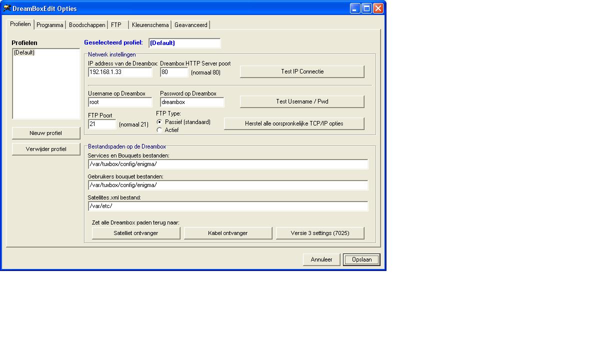

theparasol Geplaatst: 18 juni 2007 Geplaatst: 18 juni 2007 En voor gemak gaan we maar even voorbij aan een firewall die vermoedelijk hier de connectie voorkomt. Kun je de dreambox wel fatsoenlijk pingen? of krijg je time-outs. Igv time-outs kabel vervangen door (fabrieks) kabel. BV. Ping 192.168.1.2 Dreambox dhcp inschakelen. Vergewis je ervan dat deze een ip adres uit de 192.168.1.x range krijgt. Het adres wat je in de dreambox ziet staan vul je in bij dreamboxedit

theparasol Geplaatst: 19 juni 2007 Geplaatst: 19 juni 2007 Ik schrijf ook een firewall... zat zelf aan zonealarm te denken... of die personal shitprut van diverse virusscanners.... Die blokken wel connecties naar buiten! Lees zijn eerste postings maar eens door, die gast heeft er echt een router tussenhangen want eerst kreeg zijn pc 192.168.1.2 en later was dit 192.168.1.4 Die dm600 heeft nu dus 192.168.1.2, er zit nog iets anders op 192.168.1.3 te draaien en zijn pc zit op 192.168.1.4 Ik heb em al een screenshot van dreamboxedit gegeven. Wie maakt even een foto van de netwerksettings van zijn dm600 en post die hier dan kan die man verder naar het volgende level: cardsharing! Ik vrees alleen dat we het dit jaar niet afronden <img src="/forums/images/graemlins/grin.gif" alt="" />
