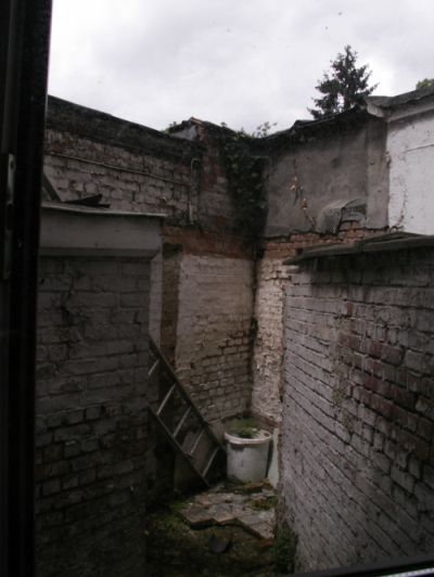

mxds Geplaatst: 6 juli 2007 Geplaatst: 6 juli 2007 Ik wil in de kleine buitenplaats achter mijn studio een schotel plaatsen aangezien ik gebruik maak van kotnet en geen telenet televisie wil. zie onderstaand plaatje. Ik dacht eraan om die met behulp van een u-vormige beugel te bevestigen aan 1 van de voorste muurtjes, links of rechts. Dit is het enige zicht op het zuiden. Of zou het misschien beter zijn om een paal in de grond te bevestigen in het midden, dus pal op de voorgrond van de foto in het midden en de schotel daaraan te bevestigen? Misschien is er een andere optie waar ik niet aan heb gedacht. Ik wil een 88cm Triax plaatsen voor Sirius 2/3 voor de Oekrainse FTA zenders maar als dat niet lukt (schotel te groot,geen plaats) dan zou ik voor Astra 28.2ºE gaan, voor de Engelse FTA zenders. afstand schotel-tv zou 10 meter zijn (misschien iets minder). Alvast bedankt. p.s. het lukt niet echt met het plaatje, daarom staat het ook in bijlage.Misschien iemand die een oplossing weet daarvoor? [color:"blue"] bij deze aangepast [/color]

Gast Geplaatst: 6 juli 2007 Geplaatst: 6 juli 2007 Plaatje is denk ik de groot om in een bericht te plakken. Als je vanaf (de bovenkant) van een van die muurtjes vrij zicht heb op je beoogde satelliet, kun je ook gewoon zo'n L-vormige muurbeugel erop schroeven. Wél enigszins waterpas <img src="/forums/images/graemlins/tongue.gif" alt="" />
mxds Geplaatst: 7 juli 2007 Auteur Geplaatst: 7 juli 2007 Misschien dat ik het via die L-vormige beugel kan doen maar dan wordt het signaal onderbroken door die hogere muur die er voor staat, zal dat een grote impact hebben? groter voor ontvangst sirius dan astra 28.2 (ik neem aan dat wanneer ik een 88cm heb, ik dit verlies van signaal door die muur enigzins kan opvangen, zodat ik 28.2 waarschijnlijk kan ontvangen maar sirius misschien moeilijker omdat die de volledige 88cm nodig heeft?)

mxds Geplaatst: 7 juli 2007 Auteur Geplaatst: 7 juli 2007 inderdaad een zeer goede oplossing. Ik hoop dat ik ruimte genoeg heb voor een Triax 88cm, anders maar een kleinere en richten op 28.2. Ik hoop dat het bevestigen en uitrichten niet zo moeilijk zal zijn.
baron Geplaatst: 7 juli 2007 Geplaatst: 7 juli 2007 hoi,zelfs zou ik het met een pijp van ong.2 meter met drie beugels aan de muur ophangen en de schotel boven de muur laten uitsteken. de groeten terug.
