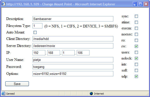

regardz Geplaatst: 22 juli 2007 Auteur Geplaatst: 22 juli 2007 Hallo Tonskidutch en RuKo Zie bijlage voor mij instellingen op de dm600. Op de linux machine is de gebruiker pietje met password "toegang" bekend en kan schrijven in de dir; /data/iedereen/movies ik heb jullie beide settings geprobeerd...maar de dm600 wil zich niet mounten.... <img src="/forums/images/graemlins/confused.gif" alt="" /> ------------------------ DB600pvr + Multytenne 45 Gemini 3.60 pvr

regardz Geplaatst: 22 juli 2007 Auteur Geplaatst: 22 juli 2007 mensen....ik heb 't! De navolgende instellingen zijn juist (althans voor mij) Aan de dm600 kant; Description: kies je eigen naam Filesystem Type: 1 (0 = NFS, 1 = CIFS, 2 = DEVICE, 3 = SMBFS) Auto Mount: bepaal je eigen keuze Client Directory: /media/hdd Server Directory: iedereen (is de naam van de share op je samba server....let op ZONDER "/". Je moet dus geen volledig path ingeven) IP: . . . User Name: pietje (een user bekend bij de samba server) Password: toegang (en uiteraard de juiste password) Options: rsize=8192,wsize=8192 (heb ik overgenomen van RuKo) sync: atime: execm: noexec: ro: rw: X users: nolock: X intr: soft: udp:X Aan de samba server kant; Er moet een gebruiker worden aangemaakt de met de naam "pietje" met password "toegang" Een share maken of bestaande share gebruiken. De share moet toegang bieden aan de gebruiker "pietje" met het password "toegang" Bedankt allemaal ook voor jullie hulp en tips! ------------------------ DB600pvr + Multytenne 45 Gemini 3.60 pvr

Gast Geplaatst: 22 juli 2007 Geplaatst: 22 juli 2007 Ik denk dat je het volgende moet veranderen : Client Directory: /media/hdd => /media/server1 (of server2,3,4) Server Directory: iedereen (movie hoeft er niet achter) De reden waarom ik /media/hdd niet gebruik om een mountpoint te maken is , dat je misschien ooit een interne hd wilt gaan inbouwen , en je dan weer tegen een nieuw conflict aan loopt.
