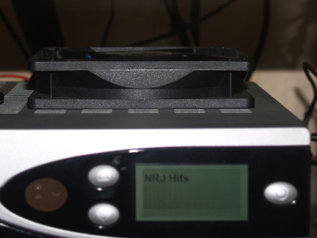

BushWhacker Geplaatst: 28 juli 2007 Geplaatst: 28 juli 2007 Citaat: Ik heb deze er op liggen: http://www.coolermaster-europe.com/index...ries%20120%20mm 12cm, niet te horen en de box blijft lekker koel en goedkoop. Er zit een splitter bij voor de HDD voeding. Hierbij een foto. Prijs van de FAN == EUR12.95 bij de lokale computerboer. gr, BW DM7020HD - 1TB HDD 2.5" - 2x DVB-C/T (Ziggo) - OpenPLi 3.0 (29-01-2013) DM7025 - 2x DVB-C (Ziggo) - OpenPLi 2.1 (04-04-2012)

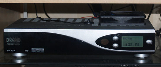

BushWhacker Geplaatst: 28 juli 2007 Geplaatst: 28 juli 2007 en nog een. Eerst werd de box 53 graden bovenop, nu met fan wordt ie op dezelfde plek nog `maar` 33-35 graden. gr, BW DM7020HD - 1TB HDD 2.5" - 2x DVB-C/T (Ziggo) - OpenPLi 3.0 (29-01-2013) DM7025 - 2x DVB-C (Ziggo) - OpenPLi 2.1 (04-04-2012)
