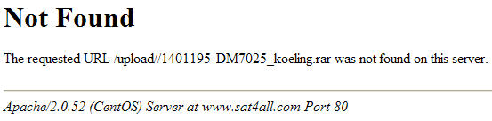

gilera1009 Geplaatst: 31 juli 2007 Geplaatst: 31 juli 2007 Citaat: Ik heb nu een cooling fan in mijn Dream 7025. Die maakt behoorlijk veel lawaai. Ik zoek een zo groot en stil mogelijke fan. Wie heeft er ervaring met stille fan in de Dream? Lieft bv met merk en type naam. Er zijn er nl zo veel. Hier 80mm, 20 m³/h, 9 db(A), 4-Pin zie bijlage gr. Gert dreambox 7025 .Rebox 9000-HD
Laverda Geplaatst: 31 juli 2007 Geplaatst: 31 juli 2007 Citaat: Citaat: Ik heb nu een cooling fan in mijn Dream 7025. Die maakt behoorlijk veel lawaai. Ik zoek een zo groot en stil mogelijke fan. Wie heeft er ervaring met stille fan in de Dream? Lieft bv met merk en type naam. Er zijn er nl zo veel. Hier 80mm, 20 m³/h, 9 db(A), 4-Pin zie bijlage gr. Gert foutieve link, zie bijlage Vu+ Solo2 met CIFS op QNAP NAS in woonkamer Vu+ Solo2 met CIFS op QNAP NAS in slaapkamer
