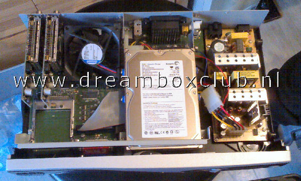

gilera1009 Geplaatst: 31 juli 2007 Geplaatst: 31 juli 2007 hier is de goede ik heb deze zelf in mijn dreambox zitten werkt goed gr. Gert [color:"red"]commerciele link verwijderd [/color] dreambox 7025 .Rebox 9000-HD

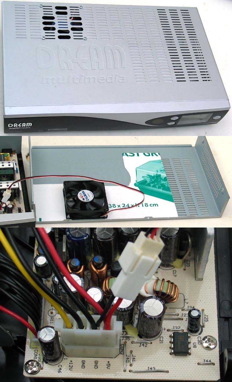

markie2 Geplaatst: 31 juli 2007 Geplaatst: 31 juli 2007 Zo heb ik het gedaan, zeer tevreden over. zie bijlage, als het lukt... VU+ Duo - Triax 88 - Smart TMT43 LNB - Dune Smart D1 mediaplayer Op een Hitachi 42PD8600 Plasma TV.

fast_freddy Geplaatst: 31 juli 2007 Geplaatst: 31 juli 2007 Nog even iets over een bruikbare fan. Sloop een processor fan uit een oude PC. Deze zijn zeer klein en past rechtop in de box. Maar geven wel veel luchtverplaatsing. Bij een electronica zaak een zelfbouw printje voor van sturing op temp. En klaar is kees. Werkt echt goed. De fan draait min. als de temp. goed is en tooert langzaam op als het warmer wordt. Maar zelfs bij max. toerental nauwlijks hoorbaar. Wel zet ik hem in de nacht helemaal uit, omdat de fan op min. toerental blijft draaien. <img src="/forums/images/graemlins/smile.gif" alt="" /> Op de processor heb ik nog een extra koelblok van een oude PC gezet. Daarna geen temp. problemen meer gehad.

Mic Geplaatst: 1 augustus 2007 Geplaatst: 1 augustus 2007 Ik heb gisteren de ventilator van een 6800 GT grafische kaart geïnstalleerd. Ik laat deze op 5V draaien waardoor hij nauwelijks te horen is. De temperatuur is hierdoor voelbaar afgenomen. ;-)
