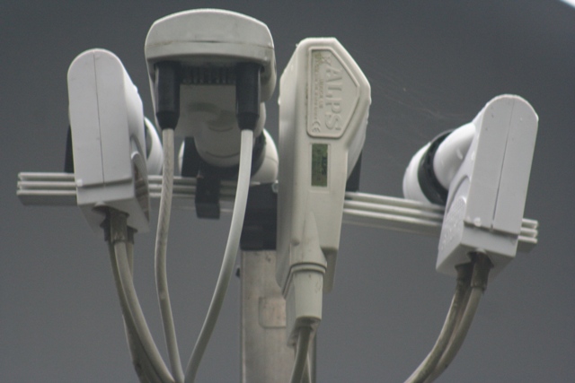

in plaats van zo'n dikke kun je daarvoor ook wel een alps nemen
Lees net op het net, dat de Alps niet voor disecq geschikt zouden zijn ... kan iemand dat bevestigen ?
Indien dit het geval is, zijn de Humax LNB 120 wel daarvoor geschikt ?
2x VU+ Solo 4K, 2x DM8000, 1x DM800, Triax 90cm (13.0° / 19.2° / 23.5° / 28.2°)
Geen probleem kijk maar op de foto die al eerder geplaatst is werkt prima .

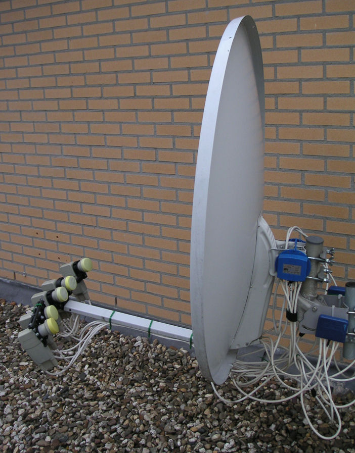

Ik wil drie of vier twin lnb's installeren op een 1 meter schotel (hopelijk is deze diameter toereikend, want ik voel er weinig voor een andere schotel te kopen). Als het me ooit lukt, dan zou het 13, 19.2, 23.5 en 28.5 oost moeten worden.
Vervolgens wil ik het signaal via twee 4-1 DiSEqC schakelaars naar twee verschillende Dreamboxen sturen (per DM 1 DiSEqC schakelaar).
Gaat dat werken ?
Dat zal best wel lukken! Tussen 13 en 28,5 zit maar 15,5 graden verschil. Bij mij is dat bijna het dubbele: 29,5 graden op een 1.2 meter schotel (1w, 5, 13, 19.2 , 28,5). Ik vraag me alleen af hoe dicht de 23,5 en de 28,5 tegen elkaar aanzitten.
Om ze bij het monteren gelijk al een beetje op de juiste plaats te krijgen heb ik trouwens een groot stuk karton gepakt en daarop alles getekend als een soort mal.

Heb ondertussen ook een Triax multiblock besteld (staat helaas nu in backorder).
Hopelijk zijn m'n overwegingen juist geweest ....
Gaat dat werken ?
Ik heb dezelfde configuratie op een 88cm triax, en kan je verzekeren dat het perfect werkt.
Het monteren van de multiblock is een eitje, als je eenmaal de 19.2 goed hebt staan is de rest zo gepiept. Het heeft mij niet meer dan 20 minuten gekost. <img src="/forums/images/graemlins/xyxthumbs.gif" alt="" /> <img src="/forums/images/graemlins/xyxthumbs.gif" alt="" />

Brombeer zegt,"de lnb,s horen iets scheef te staan dit gebeurt vanzelf door de lichte kanteling van het railtje." Mijn vraag hier over is moet ik het hele slopgat gaan gebruiken voor de kanteling of maar 'n paar mm.
Gewoon uitproberen je ziet vanzelf wel aan je signaal wanneer die het beste is .

heb aan iemand van een satshop gevraagd of ik op m'n 88 cm triax schotel zo een beugel voor 4 lnb's kan monteren en die zei dat het niet gaat op een 88cm schotel,die stelde voor een grotere te kopen.
maar dat is ook niet m'n doel,
wil dus de 28.2,23.5,19.2,13 oost ontvangen,en zoals ik lees hier kan dit bovenop een motor ingesteld worden zodat ik motor kan behouden en 4 posities kan ontvangen.
nu wou ik af van het doorlussen van het signaal en wil dus een oplossing voor beide ontvangers,
ik denk dat het beste dus is,
4 twin lnb's met een diseq die naar de ontvangers gaan,
maar wat kan ik dan nog doen met de motor van regeling want ondervindt dat die bij wind zich verplaatst paar mm's zodat m'n posities niet meer perfect staan afgericht.
of beter de motor er helemaal afdoen en volledig op diseq gaan met 4 twinlnb's.
en welke lnb's raden jullie me dan aan voor die posities die ik wil?????,
4 alps twin lnb's of andere goedkopere opties.
alvast bedankt voor het helpen.
Dreambox DM920: 2x Triple tuner (2x DVB-S2X multistream + DVB-C/T2) - T90 met 8 lnb's.
Tiny audio M7+, konig ANT-UV11L-KN en versterker konig ANT amp kit-10,
Konig FTA20
In een 88 passen 4 lnb's met brede feeds.Hou wel de breedte van de achterkant van de lnb's in de gaten. Keuze zat, ook gezien de sterkte van de te ontvangen sat's. Wat wil je nog met de motor doen?

En zelfs de Invacom badslipper past in een 88 multi-houder er tussen. Het wordt wel wat krap met A1 vanwege de enorm brede kop.
