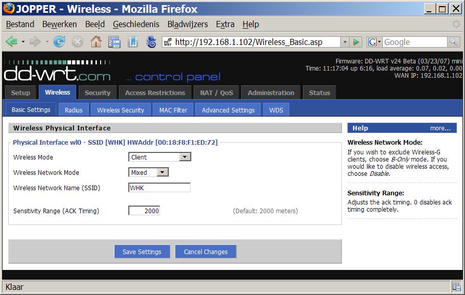

Hallo,
Ik wil een client bridge opzetten met iemand aan de overkant van de straat en dat wil niet goed lukken.
Wel verbinding met de w-router, maar geen internet verbinding.
Ik gebruik een linksys wrt54g met hardware versie 5, met DD-WRT 23 micro erin als alternatieve firmware.
Mijn linksys heeft standaard een ip van 192,168.1.1, dit kan ik op geen mogelijkheid wijzigen helaas, ik krijg geen internet verbinding met de w-router aan de overkant van de straat, die heeft ip 10.0.0.1
Is dat het probleem misschien? dat het niet in de zelfde range zit ?
Voor de duidelijkheid.
Mijn w-router staat in client bridge mode met ip 192.168.1.1
De router aan de overkant van de straat heeft ip 10.0.0.1
Ik kom er niet helamaal uit meer. <img src="/forums/images/graemlins/confused.gif" alt="" />
Ik had hier een handleiding gevolgd klik
waarom zet je hem dan niet in client mode ipv client bridge? Bridge met verschillende ipranges heeft niet zoveel zin tenzij je extra static routes toevoegd.

Als je het signaal aan jouw kant terug wil zetten naar bekabeld, dan heb je helemaal geen WDS nodig!
WDS heb je alleen nodig als jij het signaal vd buurman draadloos wilt opvangen , en thuis ook weer draadloos verder wilt doorsturen (dus met jouw computers ook weer draadloos wilt inloggen op jouwn router).
Overigens zit er in de nieuwste broadcomdriver (die in de wrt54 zit) een bug waardoor WPA modus in wds mode niet goed gaat (veel crashes bij grote datastromen) waardoor je met WEP zult moeten werken (en we weten allemaal inmiddels dat WEP redelijk eenvoudig en snel te hacken is tegenwoordig...)
Dus gewoon dat ding in client modus zetten, de juiste security settings ingeven, juiste SSID en channel instellen, firewall uitzetten, en je pc's met een kabel op de LAN aansluitingen van je router hangen.
Hmm, het moet dus in iedergeval op "client" staan, en niet op "bridge"
Ga het nog even verder proberen.
Uitslag volgt. <img src="/forums/images/graemlins/xyxthumbs.gif" alt="" />
