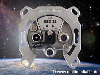

cheapwatcher Geplaatst: 24 augustus 2007 Geplaatst: 24 augustus 2007 Ik zag op een Duitse shopsite dit artikel staan. Lijkt erop dat dit wel 2 gescheiden sat aansluiting biedt. Het merk is Kathrein. Is dit een goede doos? Visiosat Big Bisat (0.8W, 5W, 9E, 13E,19.2E,23.5E,28.2E) 3 x Inverto quad, 2 x Alps quad, 1 x Venton rocket 1 x technisat quad 2 x Disecq 1/8 1 x Diseqc 1/10 VU+ Ultimo 4k DVB-S FBC/DVB-C FBC,WD AV GP WD20EURS, 2TB @ Panasonic tx-50exw784 + Logitech Harmony 665 Qviart Lunix 4K @ Panasonic TX-L42E5 + Logitech Harmony 700 Ziggo start CI+
cheapwatcher Geplaatst: 24 augustus 2007 Geplaatst: 24 augustus 2007 12,90, waarschijnlijk zonder raampje/opbouw/inbouw Visiosat Big Bisat (0.8W, 5W, 9E, 13E,19.2E,23.5E,28.2E) 3 x Inverto quad, 2 x Alps quad, 1 x Venton rocket 1 x technisat quad 2 x Disecq 1/8 1 x Diseqc 1/10 VU+ Ultimo 4k DVB-S FBC/DVB-C FBC,WD AV GP WD20EURS, 2TB @ Panasonic tx-50exw784 + Logitech Harmony 665 Qviart Lunix 4K @ Panasonic TX-L42E5 + Logitech Harmony 700 Ziggo start CI+
