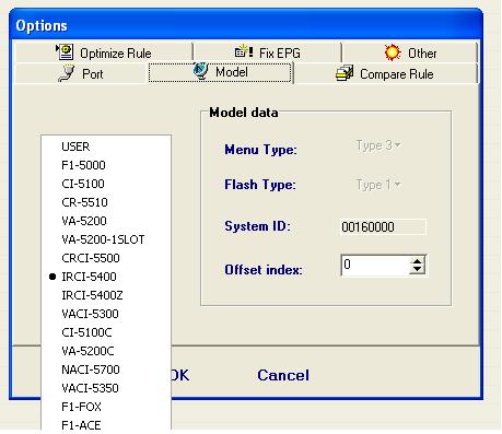

betekend dat je niet de juiste humax hebt geselecteerd
in het progje waar je de settingslijst naar de humi wilt sturen.
bijv bij humbox
via edit en options
kies in nieuw venster kies tab MODEL
in dit venster moet je IRCI-5400 kiezen
(ook al heb je een IRCI-5400Z)
suc6

Er-Id = Invalid system ID
Guykers gaf het antwoord al, en als je dat niet eerst goed insteld valt er niets te proberen.
Je system id kun je zelf in je humax uitlezen

Jongens, goed lezen
Ronald761 gaf mijn antwoord ook al aan,
alleen ik verduidelijkte het met een jpgeetje

hij werkt gelukkig weer ,alleen lag nu mijn internet tijdelijk plat. heb een gepatchte 5400z en dit schijnt dus na de patch een gewone 5400 te zijn. dus had verkeerde loader en software omdat ik voor 5400z+ (had +je niet gezien)er op had gezet. ieder geval , bedankt voor jullie hulp.
