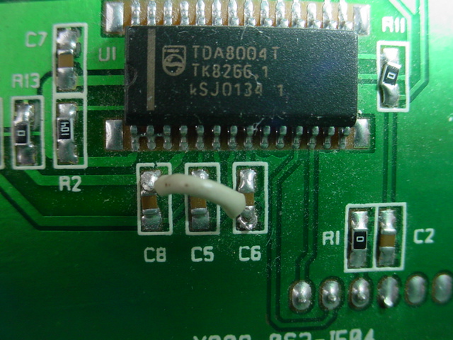

gamgra Posted August 22, 2007 Posted August 22, 2007 Ondanks de mogelijkheden die @Johan aanvoert, geef ik je weinig kans. De Xsat is ZEER gevoelig voor wat betreft de kaartjes die hij in de kaartlezer aanvaardt. In het lange verleden hield ik mij nogal bezig met het loggen van de Data-flow, met behulp van een (DOS)Computer wat software en een Season-interface. Er was echter EEN decoder waarmee ik niet kon loggen, de Xsat410, steeds kreeg ik de melding "Foute kaart", ook Funkaarten was soms een drama met de Xsat410. Ik herinner me wel dat het solderen van het korte draadje op de kaartlezers, bij sommigen uitkomst bood. He te solderen draadje staat overigens omschreven op http://xsat.rtfm.be (update)Indien rtfm.be niet meer aktief blijkt kan ik ( indien gewenst) een foto maken van een van mijn aangepaste kaartlezers. gamgra
Hellum Posted August 22, 2007 Author Posted August 22, 2007 zou je dat kunnen doen? ik krijg er inderdaad te staan fout kaart, of mediaguard en dan verder niks MVG. Gerard If history repeats itself, and the unexpected always happens, how incapable must Man be of learning from experience. -George Bernard Shaw
gamgra Posted August 22, 2007 Posted August 22, 2007 @pipeline, Bedankt, mijn fout, heb het adres inmiddels aangepast. gamgra
Its_Johan Posted August 23, 2007 Posted August 23, 2007 inderdaad, dat was ik vergeten, om de Canaaldigitaal kaart te laten werken heb ik inderdaad ook dat draadje erin gesoldeerd... ET10000 4x DVB-S2, ET4000 client, OSCAM, CanaalDigitaal, TNTSat. Reelbox AVG 3x DVB-S2, 1x DVB-T (staat nauwelijks aan)Visiosat G3+ (28.2E-23.5E-19.2E-13E) 4x ALPS quad 0,2db, PHILIPS 55PUS9109 TV(2x Xsat CDTV410 & Cherokee 9000 NG4 in de kast)
