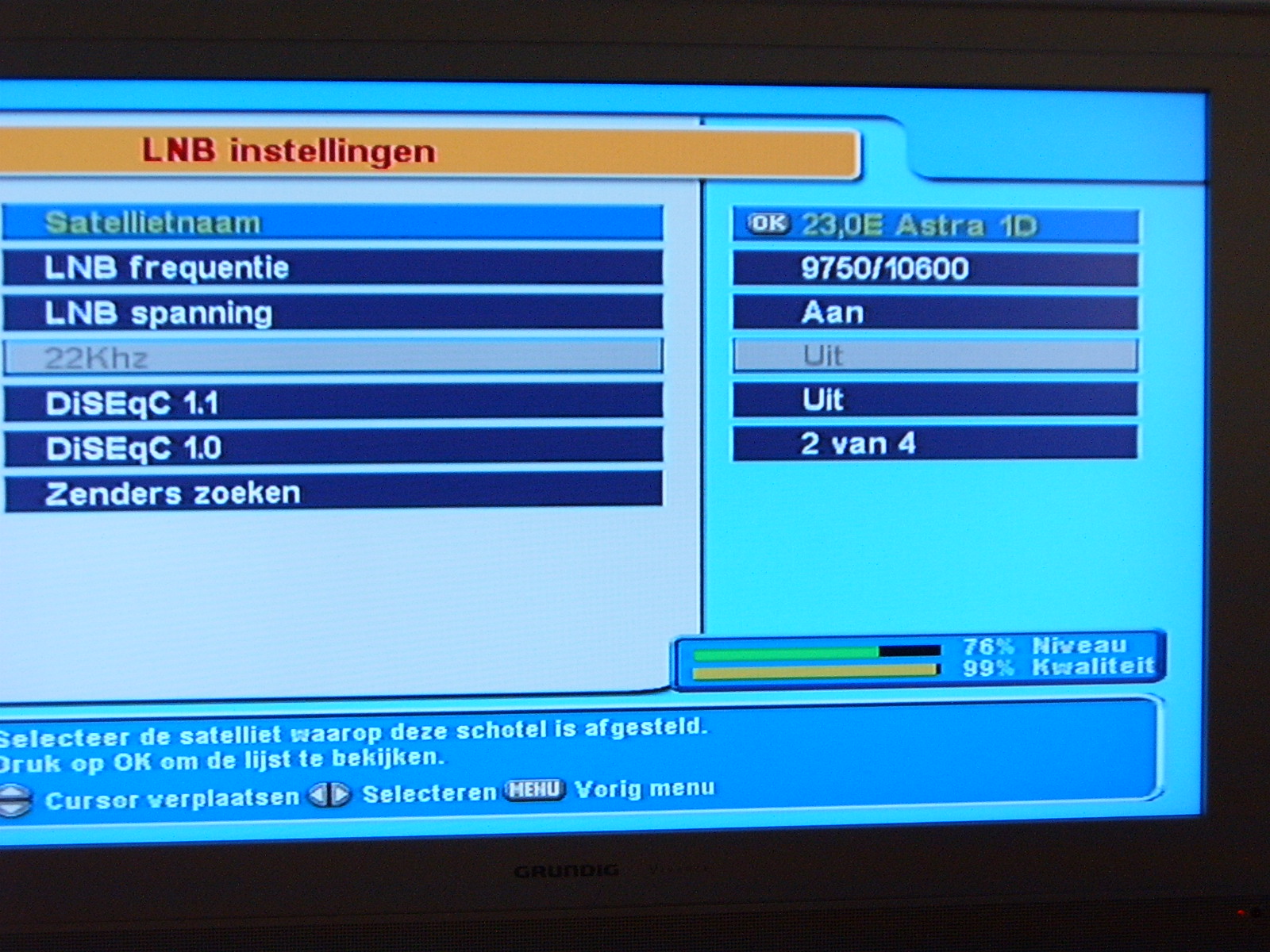

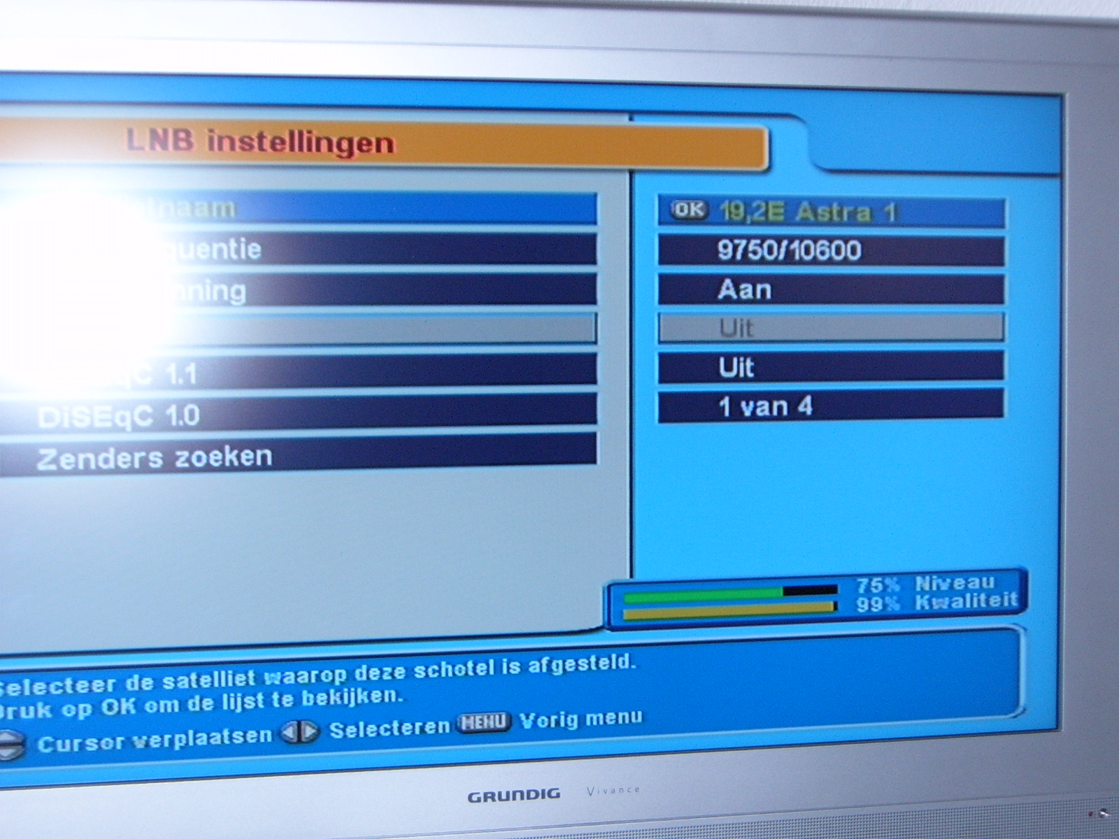

Gast Geplaatst: 29 augustus 2007 Geplaatst: 29 augustus 2007 Hallo; Wie kan mij helpen(ben beginner). Duo lnb 60 canaal digitaal geplaatst maar het resultaat is dat astra 19,2 en astra op 23 graden heb, en dus geen astra 23,5 O. Lnb zit op een triax 60 cm schotel en is volgens mij netjes uitgericht incl de schuine stand vd lnb. Wie heeft er tips of trucs om dit goed te krijgen. Leverancier heeft geen enkel idee(Even de naam maar niet). Mvg Bono24
W3ird_N3rd Geplaatst: 29 augustus 2007 Geplaatst: 29 augustus 2007 Ik snap er ook niets van, op 23,0 oost hangt niets (alleen op 23,5 oost hangt iets), dus als je 19,2 en 23,5 oost hebt is het toch goed <img src="/forums/images/graemlins/confused.gif" alt="" />? Wat is het probleem eigenlijk? Visiosat Bisat 19,2/23,5/28,2, Triax 54cm Hotbird, Spaun/Maximum/Axing/Satconn switches
Gast Geplaatst: 29 augustus 2007 Geplaatst: 29 augustus 2007 Dacht ik ook maar krijg astra op 23 o met daarop een testkanaal astra 23 d 1 Heb ik dat weer zeker
Tonskidutch Geplaatst: 29 augustus 2007 Geplaatst: 29 augustus 2007 dat is dan een geheime satelliet van de CIA daar is niets over bekend.. op 23 oost <img src="/forums/images/graemlins/grin.gif" alt="" /> je duo-lnb is bedoeld voor de 19,2 en de 23,5 oost in de lnb-houder geplaatst met de rechter kop waar voorheen de astra 19,2 single lnb zat is al genoeg opdat de linker lnb van het duo-lnb signaal heeft enkel Citaat: incl de schuine stand vd lnb daar zullen we over moeten hebben en omdat je sneller klaar bent met een foto dan ellenlange verhalen STEL ik voor dat je een fotootje maakt (voor de wok staande met camera bodem evenwijdig aan het aardoppervlak) net als mijn bijlage van achter de wok -t55 is net effe anders cheers You Better Hide Yello, Heidi Happy
W3ird_N3rd Geplaatst: 29 augustus 2007 Geplaatst: 29 augustus 2007 Astra 1D hangt ook op 23,5 oost, daar zitten nu de regionale zenders op. Visiosat Bisat 19,2/23,5/28,2, Triax 54cm Hotbird, Spaun/Maximum/Axing/Satconn switches
Gast Geplaatst: 29 augustus 2007 Geplaatst: 29 augustus 2007 Sorry ik bedoel astra 23 oost 1 d is dat hetzelfde
Gast Geplaatst: 29 augustus 2007 Geplaatst: 29 augustus 2007 THNX ik wist niet dat daar de zenders opzatten 23 e 1d, elke dag leer je wat bij(ikke maar kijken naar die 23 e ). Ik heb er een tv zender opstaan ,. welke zenders staan er nu al op??
WPW Geplaatst: 29 augustus 2007 Geplaatst: 29 augustus 2007 Heb je wel voldoende transponders erin zitten? het NIT(relay) principe op as3 werkt vaak niet, dus effe via kingofsat de nodige TP's toevoegen en dan scannen. gr, WPW. -=[Deze ruimte is opzettelijk leeg gelaten]=-
Gast Geplaatst: 29 augustus 2007 Geplaatst: 29 augustus 2007 Het gekke is dat je een testcard ontvangt en die heb ik juist niet meer, bij mij vind hij genoeg op de transponder 12032 H 27500 maar dat is zooi wat geen beeld geeft. Er zit nog wel een anologe testcard op 10832 H heb je die somms?? Als de rest allemaal goed staat zou het inderdaad alleen kunnen zijn dat de betreffende transponder niet in je ontvanger staat dan alleen even toevoegen. <img src="/forums/images/graemlins/wink.gif" alt="" />
Gast Geplaatst: 29 augustus 2007 Geplaatst: 29 augustus 2007 Citaat: Astra 1D hangt ook op 23,5 oost, daar zitten nu de regionale zenders op. Zie je wel dat je hem beter Astra 3 kan noemen ? Scheelt weer verwarring. <img src="/forums/images/graemlins/grin.gif" alt="" /> <img src="/forums/images/graemlins/blush.gif" alt="" />
W3ird_N3rd Geplaatst: 29 augustus 2007 Geplaatst: 29 augustus 2007 Zeg dat tegen svetik.. Ik begrijp het straks ook niet meer, ik ben de draad in deze draad ook al kwijtgeraakt en heb geen idee wat bono24 nou ontvangt <img src="/forums/images/graemlins/crazy.gif" alt="" />. Visiosat Bisat 19,2/23,5/28,2, Triax 54cm Hotbird, Spaun/Maximum/Axing/Satconn switches
Vmax145 Geplaatst: 29 augustus 2007 Geplaatst: 29 augustus 2007 voer in je menu handmatig 23.5 in en scan dan nog eens gr.Vmax Toshiba 42WL67Z lcd ,DM800 openPLI ,DM500+ openPLI, kaart huh waarvoor?, Archsat DJ70 x 7 lnb's x Vantage 8-1
Gast Geplaatst: 30 augustus 2007 Geplaatst: 30 augustus 2007 TS erbij en klaar ,juiste gegevens zijn 11875,00 27500 Iedereen hartelijk bedankt
