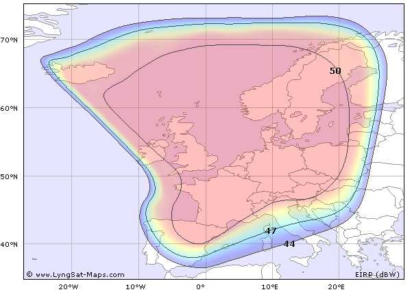

Citaat:
@Sattaz,
Vraag / advies, naar aanleiding van de hier uiteenlopende reacties en mede gebaseerd op de door @WPW geplaatste Horizontale Footprint van Astra 1D;
Welke schotelmaat moet de Spanjeganger meenemen om met redelijk succes de Regionale zenders, Zuidelijk van Valencia, te kunnen ontvangen.
gamgra
@gamgra,
Een 90 cm. schotel zou kunnen volstaan.
Zekerheid daarover is echter moeilijk te geven.
Plaatselijk kan het zo zijn dat je met een kleinere schotel
van 70 cm. of 80 cm. ook al prima ontvangst hebt.
Met vriendelijke groeten <img src="/forums/images/graemlins/wink.gif" alt="" />
sattaz
