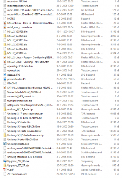

Wie heeft zijn Nslug als CS draaien? En wil mijn helpen? Ik wil graag CCcam,
Camd3 of anders NewCS draaien op mijn NSLU2. Op dit moment draait er Nslung 6.8 op, ik heb geprobeerd
het als mpcs In te richten. Zonder succes <img src="/forums/images/graemlins/confused.gif" alt="" /> volgens
Een Ned-Dut handleiding die ik vond.
Ik ben al 2 weken bezig geweest en heb heeeeel veeeel draadjes gelezen en steeds in de ochtend naar mijn bed.
Kan iemand duidelijk Aangeven hoe ik dat moet doen en met welke OS, mag uNslung 6.8 of Openslug 3.10
Maak mij niet uit. Ik heb een Infinity USB Phoenix Cardreader + 2gb USB stick. Als het even kan een lijst of
bijlage met de nodige bestanden. <img src="/forums/images/graemlins/blush.gif" alt="" />
