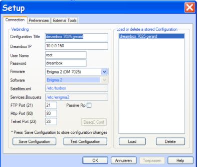

Even een vraagje over de settings in het Ronaldd image.
Als ik mijn zelfgemaakte settings met dreamset inlaadt,
werkt alles goed,ook heb ik dat de favorietenlijsten erin staan.
Laad ik de sattazlijst van 01-09 met dreamset erin,
dan heb ik geen favorietenlijsten,
wel alle providers en alle kanalen achter elkaar.
Terwijl de instellingen hetzelfde zijn.
Iemand een idee hoe dit kan?
Op het plaatje staat waar de lijsten staan.
Mijn eigen lijst werkt daarin wel goed,
en die van sattaz niet.....
