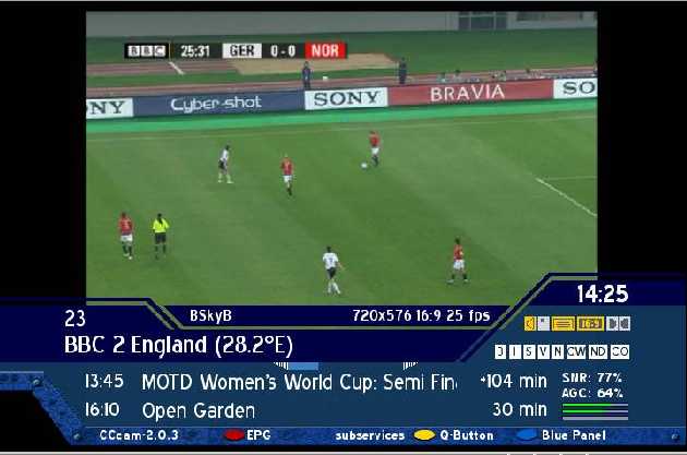

Zap net langs de BBC kanalen en op BBC is vrouwenvoetbal Eng-Dui. Niet echt interessant, maar het beeld heeft links en rechts zwarte balken, vreemd.
Volgens de stream info is het formaat 720x 576 16:9. Dit wordt anders altijd normaal beeldvullend weergegeven op m'n breedbeeld.
In dit geval is het echter alleen beeldvullend te krijgen door de dreambox op
4:3 panscan te zetten en de TV op breedbeeld, alle andere instellingen geven balken, letterbox zelfs, inderdaad, rondom.
NB BBC 1 heeft op dit moment hetzelfde formaat, en die gaat wel normaal beeldvullend.

Dit is in de UK de gebruikelijke manier om een 4:3 beelduitzending te verzorgen, en geen probleem.
Feitelijk is het ook volkomen correct wat ze doen en je had in eerste instantie ook de juiste weergave: 4:3 op een 16:9 scherm.
Hier even een screendump

Blijft de vraag waarom ik dat nu voor het eerst tegenkom en enkel op dit kanaal, de andere BBC's doen "normaal".
En een probleem is 't wel als ik iedere keer bij BBC moet omschakelen naar panscan. <img src="/forums/images/graemlins/frown.gif" alt="" />
Ook bij weergave op de PC via de diverse opties geeft flinke zwarte balken rondom, ook bij panscan instelling, niet schermvullend te krijgen.

Net weer even langs gezapt, was pauze, gesprek in studio, op normale wijze breedbeeld, en de dames lopen amper het veld op voor de tweede helft, en de balken links en rechts zijn er weer. De stream info blijft ongewijzigd. <img src="/forums/images/graemlins/confused.gif" alt="" />
ARD heeft overigens dezelfde beelden (wist niet eens dat er een WK voetbal was) maar daar dezelfde streaminfo, maar wel normaal breedbeeld met de standaard instellingen.

Als het aangeleverde formaat 4/3 is bij de BBC, dan zetten ze daar 2 zwarte balken omheen. Anders krijg je wat wij hier in Nederland hebben dat je van die platgeslagen dames zou krijgen. En ja, kan natuurlijk niet. Dus als BBC wel de 16/9 feed had gehad dan had je nu geen probleem gehad.

Zoals in het begin reeds gezegd, volgens de streaminfo was het 16:9 wat ze aanboden, en bij instelling 4:3 panscan op de box, kreeg je inderdaad een niet vertekend 16:9 beeld.
Na de pauze veranderde de streaminfo niet, wel het beeld. <img src="/forums/images/graemlins/crazy.gif" alt="" />

En dat is correct, een 4:3 beeld wat tot 16:9 is opgevuld met zwarte balken.

Nou, wél vertekend: Je TV zal superzoom hebben ingeschakeld. Dus wat uitrekken en boven en onder wat er afknippen. Je bent dat gewend dus je herkent dat niet meer als vertekend beeld.

Niet gek, de stream was en bleef 16/9.
Nee, hoor, TV stond op echt breedbeeld, en zoals je hebt kunnen lezen, tijdens de rust normaal breedbeeld, bij hervatting de balken links en rechts.
Ook op de PC niet beeldvullend.
Toch merkwaardig dat de BBC breedbeeld uitzend met rondom (zoals zichtbaar met TV op 4:3 en op PC) een zwart kader, dat alleen met een truuk breedbeeldvullend is en dit alleen voor de voetbal doet, terwijl de ARD exact dezelfde beelden wel als echt breedbeeld geeft.
Ik denk toch dat er bij de BBC iets niet goed ging.

Het enige wat bij de de BBC niet goed gaat is dat zij een 4:3 Feed uit China hebben en de Duitsers een 16:9 Feed.
Dat is bij alle wedstrijden al zo.
Dat jij niet begrijpt wat er gebeurt ligt aan jou.
Zet je dreambox eens op "altijd 16:9" en ga dan eens zappen dan zie hoe de BBC het uitzend.
Box staat op altijd 16:9 en zoals je had kunnen lezen had ik al gezien hoe de BBC het uitzond, ook op PC.
Het enige wat ik me afvroeg was waarom ik ineens moest omschakelen naar panscan terwijl het studiogedeelte in de pauze wel normaal ging.
Uit jouw reactie begrijp ik dat de BBC dus een 4:3 beeld plakt in de eigen 16:9 stream en dus veel zwart uitzend.
Blijkt dus inderdaad een "fout" te zijn van de BBC.

Dit is geen "fout", maar een bewuste keuze bij de BBC.
In de bioscoop gebeurt exact hetzelfde. Als de film niet breder is dan cinemascope (2.35:1) of 16/9 dan houd je links en rechts nog steeds een ongebruikt stuk scherm over.
Het is eigenlijk net als een vierkant proberen te passen in een rechthoekig gat.
De keuze van de BBC heeft 3 voordelen:
1) je toont de kijker het gehele beschikbare beeldkader - geen weggesneden beeld.
2) in de regie hoeft niet geschakeld te worden
3) de beeld vernielende 'smart-zoom' op de meeste TV's wordt onbruikbaar. Geen vervormd beeld dus.
1 nadeel... de 4/3 resolutie is iets lager.
Puntje 2 is volgens mij de hoofdreden, want oude series die geheel 4:3 zijn zenden ze ook als 4:3 uit, en niet als 4:3 binnen een 16:9 kader.

Maar als dat 4:3 beeld nu een 16:9 plaatje bevat met verder zwarte balken, blijft het mij verbazen dat ze niet gewoon het beeld vullen in hun 16:9 stream. <img src="/forums/images/graemlins/crazy.gif" alt="" />
Nou ja, eindelijk eens gebruik kunnen maken van panscan. <img src="/forums/images/graemlins/wink.gif" alt="" />
