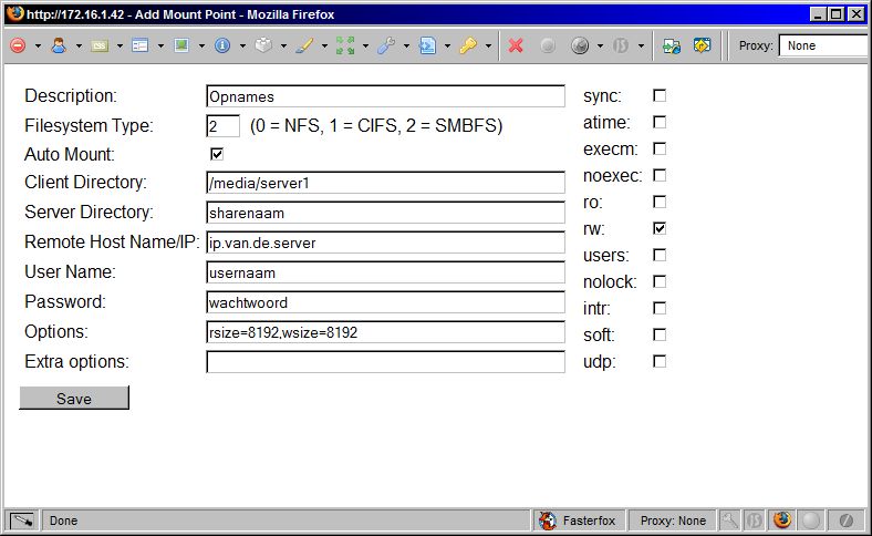

Via webinterface van dreambox heb ik de volgende instellingen gebruikt:
Filesystem Type: 3 (SMBFS)
Auto Mount: v
Client Directory: /var/mnt/hdd
Server Directory: DREAMBOX
In NAS is DREAMBOX een subdirectory (Sharing) onder de ROOT
Dit moet werken!
Zo te zien draait dan ding Samba, dus moet het op zich geen probleem zijn om verbinding te maken.
Samba server en NFS zijn zaken die van je dreambox een server maken, die kunnen er dus weer af. Wat je (denk ik) nodig hebt is de Samba client, veel van dit soort doosjes draaien een oude samba implementatie, die niet met CIFS overweg kan.
Na deze geinstalleerd te hebben moet je een mount maken, en daar SMBFS selecteren als protocol.
De WebIf is inderdaad het makkelijkst om in te vullen. Zie bijlage voor een voorbeeldje.
