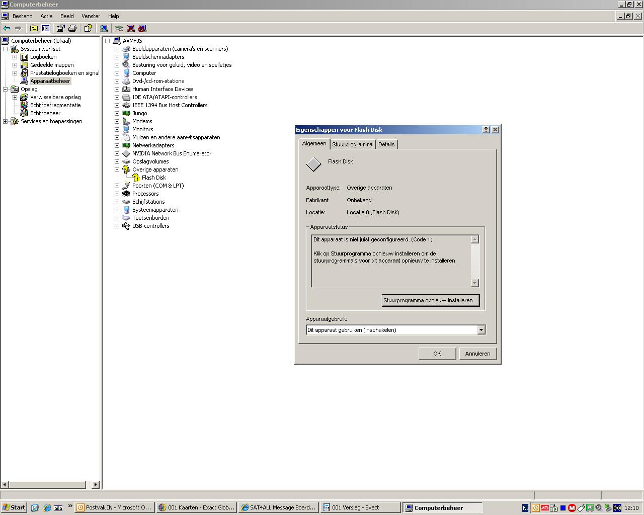

Doen andere usb apparaten het wel (printer etc?), Het kan ook een controller probleem zijn. Moet je even in je device manager kijken

In de device manager zijn alle apparaten goed geinstalleerd en printers en andere apparaten werken probleemloos.

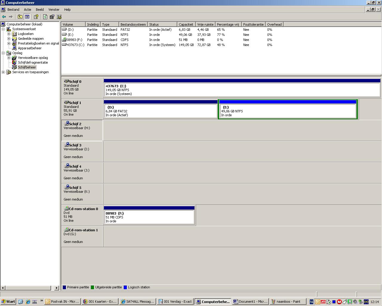

@palm54,
Onderstaande werkt voor harde schijven die niet worden gezien :
Ga naar verkenner
Ga naar deze computer
Klik op de rechtermuis toets
Selecteer beheren
Selecteer opslag > schijfbeheer, hier zie je aan de rechterkant van het scherm de actieve schijven staan, schijf 1, schijf2 enz..
Scroll naar beneden, als het goed is zul je hier de USB schijf zien staan, deze moet je nu alleen nog even actieveren.
Gr.
Zilverster.
You are "The last in line" - Ronnie James Dio R.I.P.
Helaas, hij staat niet bij de schijven.

@palm54,
Citaat:
Er zit wel een cardreader in met 4 sloten.
Probeer eens een van de schijven na c en d te activeren, een waar bij staat verwisselbare media, na activeren zou hij zichtbaar moeten zijn, gr.

Citaat:
volgens het plaatje in de bijlage is niet alles goed geinstalleerd anders zou je geen uitroep teken moeten zien...toch een driver probleer?
De vier schijven na c en d zijn de vier schijven van de cardreader. Alles is goed geinstalleerd behalve de USB stick.
