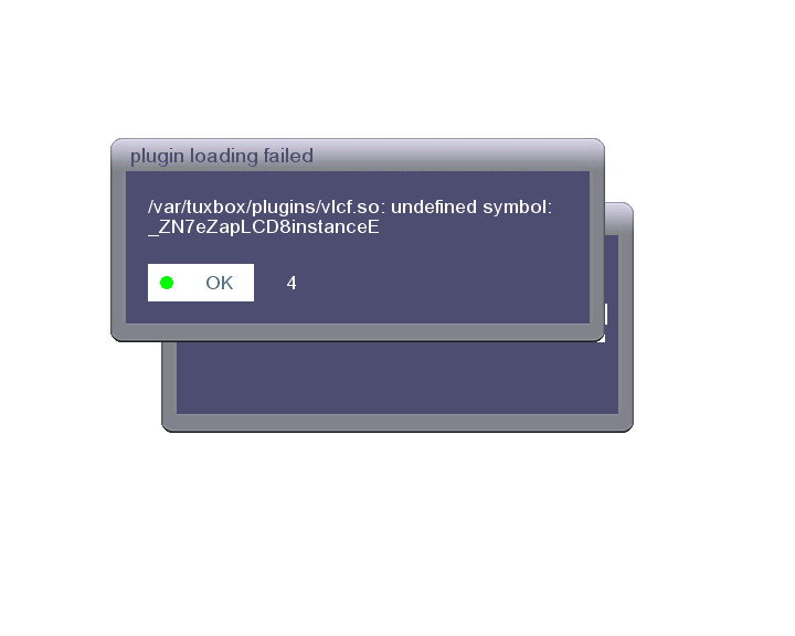

bakouter Geplaatst: 17 oktober 2007 Geplaatst: 17 oktober 2007 Die vlc.xml heb ik niet, de plugin al een keer verwijderd en opnieuw geinstalleerd zonder succes. Welke image gebruik jij..? Sab Titan 1 - Ipbox 200S - Philips DSR 7141 - visiosat bi-satellite G3D - 3 x alp quad lnb - 2 x ArchSat DiSeqC 4 x 1
bakouter Geplaatst: 21 oktober 2007 Geplaatst: 21 oktober 2007 Rommelaar, nog bedankt voor je "shortlist", dat was een handige opstapje. Het is met Pli (de laatste) niet gelukt, ik bleef de foutmelding krijgen. Het leek me iets tussen de plugin en pli. Ik heb het geprobeerd met de laaste Gemini en daar gaat het wel mee. Dit bijna out of the box. De gemini image heeft echter weer zijn geheel eigen "ongedocumenteerde" optie's. <img src="/forums/images/graemlins/confused.gif" alt="" /> <img src="/forums/images/graemlins/crazy.gif" alt="" /> Sab Titan 1 - Ipbox 200S - Philips DSR 7141 - visiosat bi-satellite G3D - 3 x alp quad lnb - 2 x ArchSat DiSeqC 4 x 1
