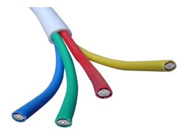

waarom niet een Triax Multikabel topkwaliteit 4 voudige satellietkabel gebruiken.Dan zie je maar 1 kabel ipv 4.
Citaat:
Daar wist ik het bestaan niet vanaf. ik had nochtans in de winkel gevraagd of er zo geen 4-in-1 kabel bestond maar dat was er volgens haar niet <img src="/forums/images/graemlins/confused.gif" alt="" />
Nuja, ik heb ondertussen dus een rol van 100m gekocht dus ik zal die nu maar gebruiken. 't zal wel tegen het water kunnen he?
Nee, bestaat overduidelijk niet.
Plaatje van Satconn kabel trouwens (kost zo'n 12 euro per 10 meter), maar het gaat om het idee. Triax heeft het ook.
