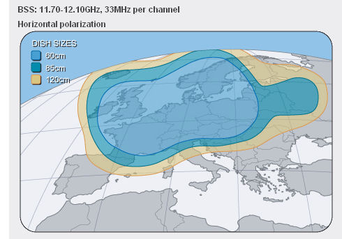

Ach, de regionalen kunnen me gestolen worden, hier is de laatste footprint van SES-Astra voor 1E Horizontaal waar de regionalen op uitzenden, dus inderdaad geen ontvangst meer ook niet met een 1 mtr 50 schotel.

Da's eigenlijk best wel een domper die footprint, de poolcirkel komt er een stuk beter vanaf... De Themakanalen zitten vertikaal, die zou je dus wel moeten krijgen.
Citaat:
@D.Quijote,
Je hebt al met een 150 cm. schotel getest?
Met vriendelijke groeten <img src="/forums/images/graemlins/wink.gif" alt="" />
sattaz

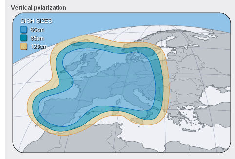

Een bevriende Nederlandse satboer hier vlak bij heeft dit getest met als resultaat 0,0 ontvangst. Daarin tegen is de verticale footprint met daarop de nieuwe CDS kanalen wel te ontvangen. Ik heb nu als proefopstelling een 85 cm schoteltje staan en alle service kanelen heeft mijn deco netjes ingelezen.
 M7 sat 801, Amiko HD 8155 en HD 8165 + combo
Het horizontale gedeelte is nog niet klaar, vertikaal wel en blijft ook ongeveer zoals deze nu is, de EIRP gaat ook nog wat omhoog (uiteindelijk).

@ gamgra, regel eerst even af op de verticale transponder waar de thema kanalen op zitten, want die komen keihard binnen. Kijk dan daarna of je de regio's kan ontvangen. Ik kan nu niet testen omdat ik in Nederland ben. Inderdaad die Arabieren zitten er vlak naast, en die komen nog harder binnen.

3E? 3a zal niet lukken, 1E moet lukken, heb je gecontrolleerd of je wel active TP's erin hebt zitten voor 1E? de vertikale beam moet absoluut te doen zijn.
Probeer eens:
eerst deze zoeken: BBC World 11817.00 V - 27500
Dan pas 11719.00 H en 11914.00 H - 27500 proberen.
