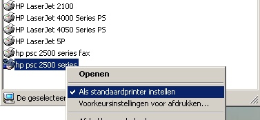

Henri, als je dus naar je printers gaat in START > INSTELLINGEN > PRINTERS & FAXEN dan zouden daar dus die 2 printers van je moeten staan.
De Canon
De HP
Op het icoontje van de Canon gaan staan en dan rechtermuistoets drukken
Kies dan DEFAULT om de printer van een klein vinkje te voorzien en als DEFAULT printer voor je printopdrachten in te stellen.
Ik ga er dus vanuit dat er bij de HP (icoontje) nog een klein vinkje staat en die moet dan naar de Canon....

Ik ga naar start instellingen printers en faxen.
hier kom ik alleen via het configuratiescherm !!!
Als ik dat met de rechtermuisknop op het icoontje ga staan, van de printer
krijg ik geen DEFAULT.
Er staat ook maar een printer.
Link naar reactie
Delen op andere sites
Citaat:
Dan klopt het dat je de optie Default niet krijgt, je hebt er maar 1 grin.gif
