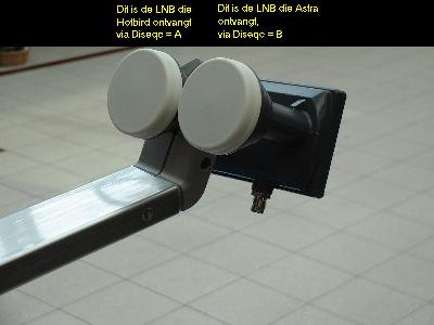

Ik ben mijn schotel aan het verplaatsen en dacht ook meteen een monoblock erop te zetten.Ik ben nu al een uurtje bezig met een signaal te zoeken maar tot heden geen streepje op de blauwe balk.Is het niet zo dat hij altijd al een beetje blauw moet aangeven?
Ik heb diseqc a voor hotbird ingesteld
en diseqc b voor de astra.
Universeel lnb
Wat kan hier nog fout gaan ?
motor disable
Switch disable
Ik weet het ook niet meer ?

er staat ok diseqc 2.0 op de vrepakking van de monoblock
is dit wel mogelijk met de humax?
Natuurlijk kun je een monoblok op de humax aansluiten.
Je moet alleen je schotel niet exakt op 19,2°, maar tussen astra en hotbird zetten.
Ik weet niet hoe groot je schotel is maar met een monoblok is toch wel min 80cm vereist voor een beetje ontvangst.

de schotelantenne moet vast uitgericht worden op hotbird en het signaal moet opgepikt worden door de kop die in het brandpunt van de schotel ligt.
de signalen van astra reflekteren dan op de schotel en moeten opgevangen worden door de kop die niet in het brandpunt van de schotel ligt.
als men achter de schotel gaat staan moet de linker kop in het brandpunt staan en de rechter kop rechts van het brandpunt.
