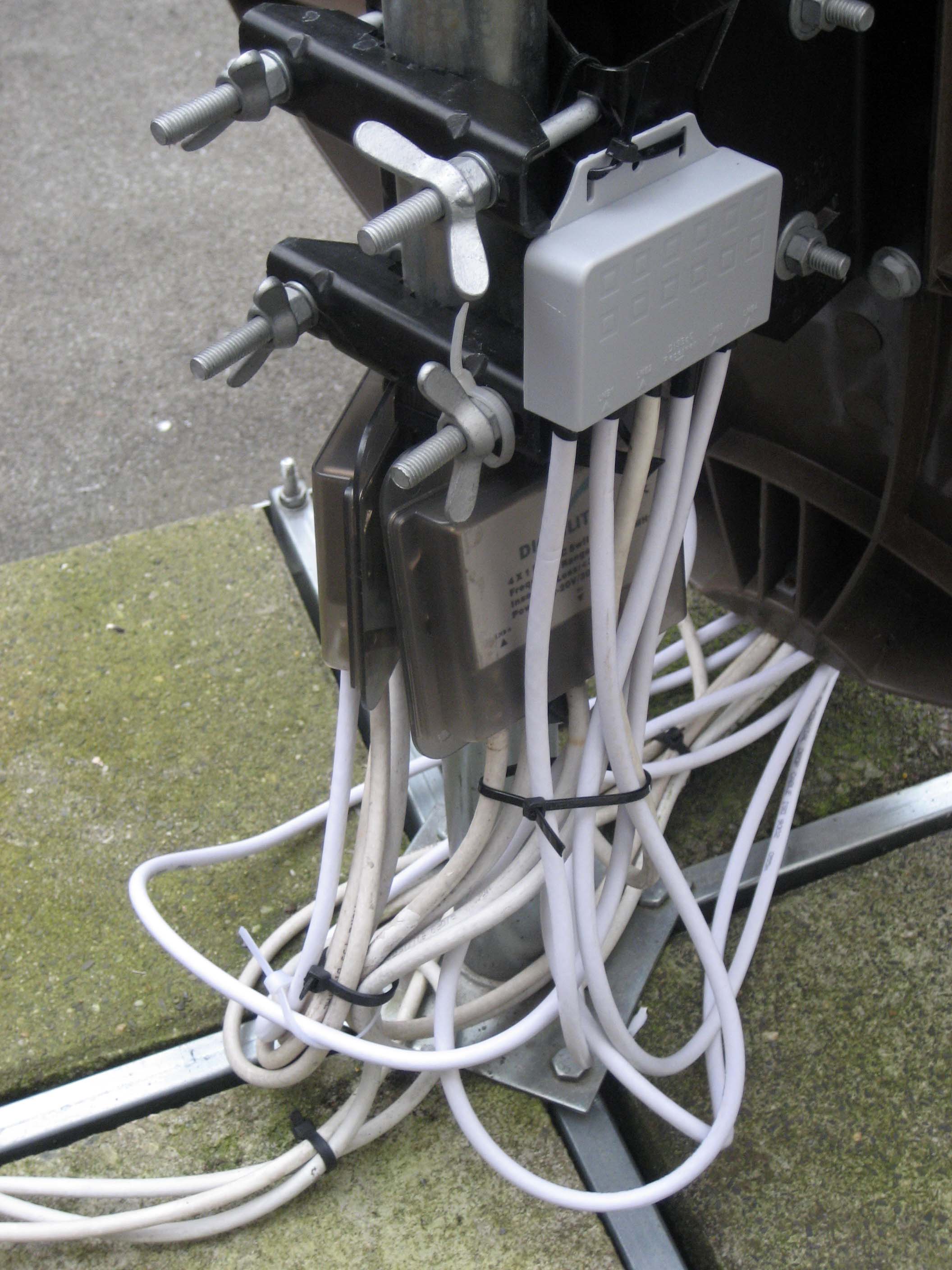

Onlangs voerde ik een Visiosat upgrade uit naar G4 i.v.m. de regionale zenders op Astra 3. Problemen met frequenties, een kapotte switch en een kapotte lnb uitgang bemoeilijkten het installatieproces. Vele malen ben ik de garage opgeklommen en nu werkt alles goed op de twintuner in de huiskamer en de singletuner op de slaapkamer.
Op de Astra 3 ontvang ik de regionale zenders uitstekend (71% signaal), maar er zijn nog een aantal exotische zenders die zeer slecht doorkomen. Is dit normaal?
(Voor belangstellenden, zie bijlages)

Ik heb even gezocht, maar op mijn Topfield beneden kan ik alle FTA zenders goed zien. Op mijn Strong boven zie ik o.a. twee zenders waarvan ik de frequenties niet kan achterhalen. De ene heet Ocko TV, de andere Top TV.
Het lijkt me geen ramp om deze stations te moeten missen, maar ik vraag me wel af of Astra 3 goed is uitgericht.

Ócko en toptv zitten op astra 3 op 12649H 5600 5/6 en Ócko Astra 1 10832H 22000 5/6
