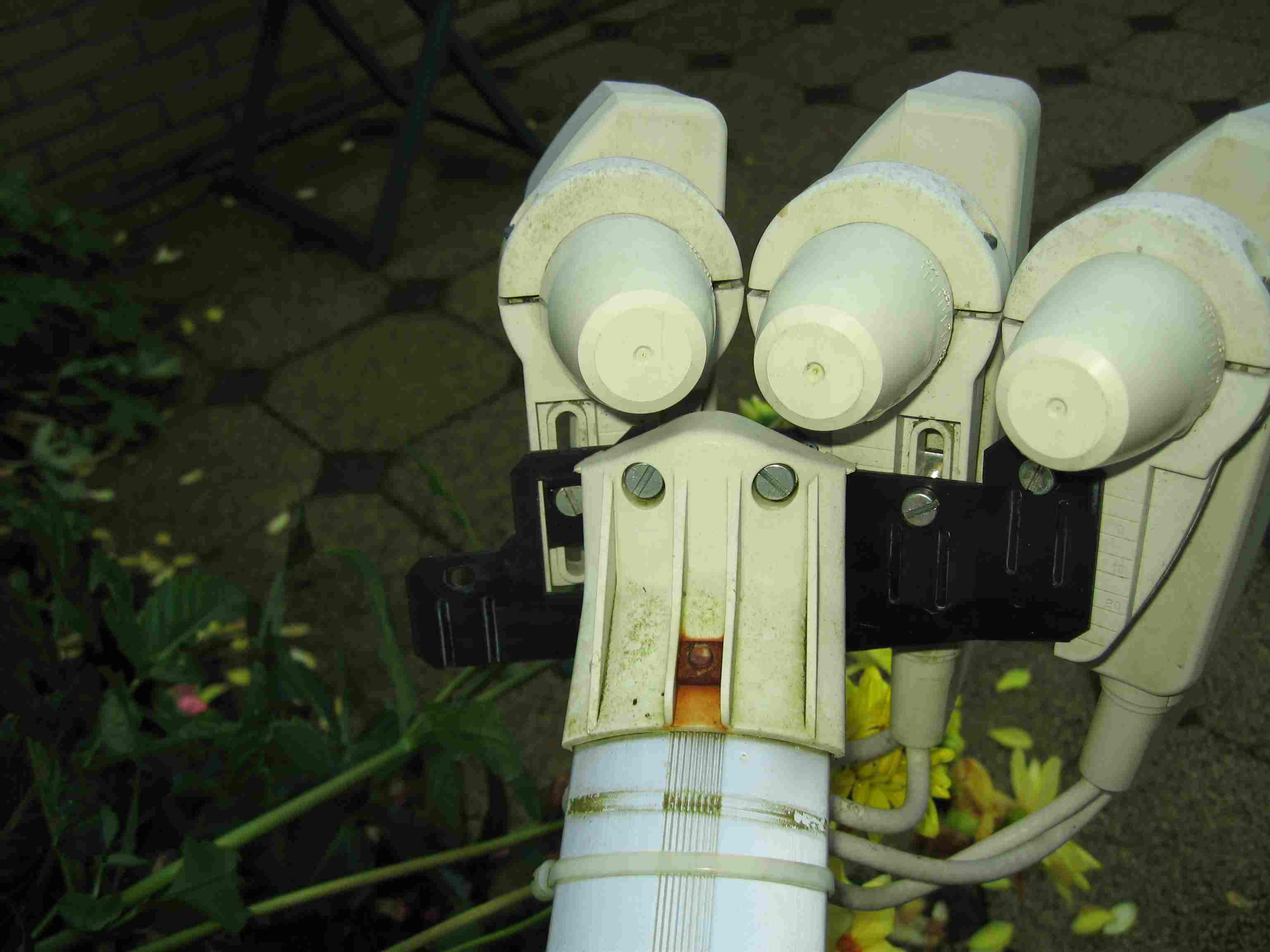

Vandaag een B5 houder voor mijn Visiosat Bi schotel aangeschaft om nu 19,2 - 23,5 en 28,2 te kunnen ontvangen. Heb prima ontvangst van 19,2 maar de andere 2 lukken nog niet. Volgens bijgevoegde foto is de linker nu uitgericht op 19,2 (de Hotbird houder gebruik ik nog niet). Volgens mij zitten de LNB houders juist gemonteerd? Al zou dat best het probleem kunnen zijn. Ook de andere LNB's heb ik op de 19,2 graden gehad en werken dan goed dus de LNB's zijn OK.
Ziet iemand iets aan de opstelling of nog andere suggestie's? Ik houd me aanbevolen.

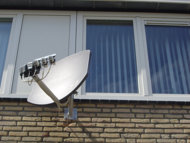

en opletten of je echt geen obstakel ik de buurt hebt,
daar had ik namelijk last van....kon wel Astra 2 ontvangen maar geen Astra 3.....
oorzaak, net een kleine topje van de bomen van de achterburen,
schotel 5 cm hoger gehangen en perfect beeld,
nadeel, moet nu met een hoge ladder aan de lnb's komen...kon eerst via mijn raam doen <img src="/forums/images/graemlins/smirk.gif" alt="" />

Satdorus en Edbe, Bedankt voor jullie snelle reactie's. Beide inderdaad prima tips. Uiteindelijk werkt alles naar behoren en alle drie een ontvangst van minimaal 95%. Oplossing was als volgt: Voor de 23,5 graden kon ik niet vinden omdat in mijn topfield nog oude transponders in stonden. Nu regionale toegevoegd 11.914 H 27.500. Verder bleek dat door de nieuwe houder de 28,2 niet meer te ontvangen was doordat mijn schuur nu de ontvangst beperkte. De schotel iets verhangen en alles werkt weer als een zonnetje. <img src="/forums/images/graemlins/xyxthumbs.gif" alt="" />

@pacman, ja inderdaad, eerst kon ik net via de raam nog aan mijn lnb's komen....nu niet meer

5 CM? Ik hoop voor jou dat die bomen volgend jaar niet 10 CM zijn gegroeid <img src="/forums/images/graemlins/grin.gif" alt="" /> Dan zou je hem ook in het kozijn moeten monteren <img src="/forums/images/graemlins/blush.gif" alt="" /> tenzij die op de muurbeugel nog iets omhoog kan.
nee,
de bomen gaan dit jaar nog weg en er komen geen nieuwe bomen terug <img src="/forums/images/graemlins/grin.gif" alt="" />

Hallo, Ik zie dat jij 1w-5w-5o-13o-19o-23o-28o op de visiosat hebt.
Heeft dit allemaal een beetje goed ontvangst

op dit moment heb ik alleen -5w-5o-13o-19o-23o-28o op de Visiosat en een losse op de 1w.........
bij slecht weer valt alleen 5oost wat weg.
