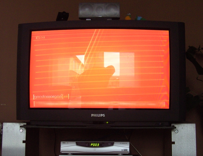

De televisie is inmiddels 11 jaar oud.
Sinds kort geeft hij bij het opstarten rode strepen. Pas na een aantal keren opstarten gaan deze rode strepen weg. Wat ik overhoud is een beeld die een beetje rossig is en waar bij donkere scene's of teletekst de rode strepen op de achtergrond te zien zijn.
Inmiddels heb ik de lijntrafo vervangen, maar zonder succes.
Iemand een idee wat ik nog meer kan proberen ?
Als bijlage stuur ik een screenshot van het TV beeld.

ik sluit me aan bij jan....
zo goed als zeker beeldbuis het loodje gelegd...
ach 11 jaar met een philips buis , dan heb je echt geluk gehad :-)
(is triest genoeg geen geintje)
idd regenereren helpt soms , maar kan ook definitief het einde betekenen.

Als sluiting in de beeldbuis vermoed wordt kun je altijd proberen op de hals van de buidbuis te tikken met de achterkant van een schroevendraaier. Zie je dan een sterke storing of zelfs vonken in de hals is er inderdaad wat mis met de beeldbuis.
Ik geloof het zelf niet zozeer trouwens.
Kijk eens naar de print op de beeldbuisvoet en meet even de hoogohmige weerstanden naar de G2´s. Daar moet je even nauwkeurig controleren. En ook de transistoren die de Wehnelts sturen. Alle spanningen even checken.
10 tegen 1 dat daar de fout schuilt.
Beeldbuizen sneuvelen minder snel dan je denkt.
