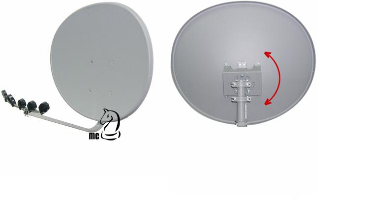

Gast sjecko Geplaatst: 18 november 2007 Geplaatst: 18 november 2007 Hallo wie heeft er ervaring met deze multifeed schotel MAXIMUM Multifocus T85. Ben namelijk van plan om mijn rotor te gaan vervangen. ben gaan zoeken en net als meerdere mensen zie ik bijna door de bomen het bos niet meer. liefst had ik de Technisat Multytenne 45 maar door zijn geringe regen reserve vervalt deze denk ik toch af. de triax 88 met 4lnb`s en de wavefrontier T55 zijn nu goede kanshebbers net als de MAXIMUM Multifocus T85 multifeed waarvan ik zo goed als niks kan vinden dus wie heeft er ervaring mee en kan me helpen de knop door te hakken <img src="/forums/images/graemlins/confused.gif" alt="" /> specificaties en zie bijlage voor foto Mit der T85 Multifocus Antenne können Sie bis zu 5 Satelliten gleichzeitig Empfangen z.B. Astra, Astra 3, Hotbird, Türksat, arabsat usw... Sie brauchen bei dieser Multifocus Antenne keine 2 Antenne oder gar einen Stabmotor mehr wie z.B. bei Astra u. Türksat. Die Antenne ist sehr leicht zu montieren. Im Lieferumfang enthalten sind neben der Antenne die zugehörige Schien und 5 LNB-Halterungen. Technische Daten: Modell : Multifocus T85 Funktion : Multifeed Offset Antenne für das Ku- Band Antennengröße : 71 cm x 91 cm Frequenzbereich : 10.7 bis 12.75 GHz Verstärkung (0° Position bei 12.5 GHz) : 38.7 dB Multifeed-Range : +/-24° F/D Ratio : 0.65 Focus Länge : 566 mm Mitgelieferte LNB- Halter : 5 Befestigung : Mast-, Wand- oder Bodenmontage Mount Typ : AZ/EL Material : Stahl (galvanisert) + Polyester Überzug Farbe : grau Elevation : 10° bis 65° Azimut : 360° Mast Diameter : 38 bis 60 mm Windlast : 80 km/h Windlast (kritisch) : 200 km/h Arbeitstemperatur : -40 °C bis +60 °C Luftfeuchtigkeit : 0 bis 100 % Gewicht mit Verpackung : 14.3 kg
p0ske Geplaatst: 18 november 2007 Geplaatst: 18 november 2007 Ik heb geen ervaring met deze schotel, maar als ik de constructie zo bekijk lijkt hij mij niet al te degelijk. <img src="/forums/images/graemlins/blush.gif" alt="" /> Er is weinig ondersteuning voor de schotel zelf, en als je een paar LNB's geplaatst hebt, vraag ik me af of de arm stevig blijft staan, bijvoorbeeld in harde wind ? Ik zou dan persoonlijk voor een WaveFrontier gaan. Zijn niet al te duur, en toch redelijk makkelijk af te stellen. <img src="/forums/images/graemlins/xyxthumbs.gif" alt="" /> Bovendien is de constructie best aardig. /edit : Is die Maximum geen imitatie van een ouder type wavefrontier ??

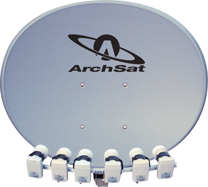

Gast sjecko Geplaatst: 19 november 2007 Geplaatst: 19 november 2007 inderdaad lijkt erg veel op de Archsat DJ85EM zie bijlage is hier wat meer bekend over ziet er ook wel goed uit

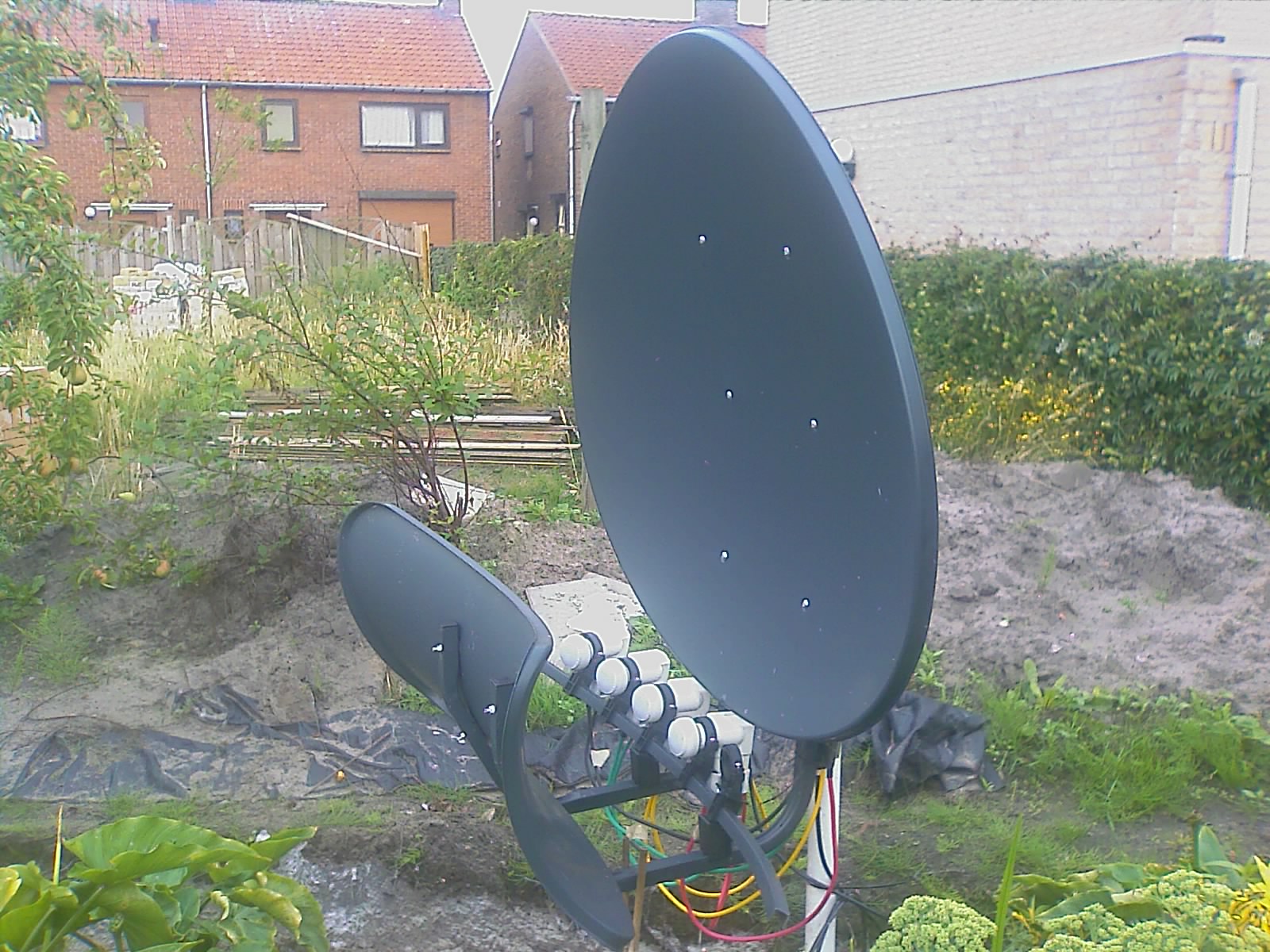

Trulli Geplaatst: 21 november 2007 Geplaatst: 21 november 2007 Ga voor een T90, ook al is t ie wat groot. Het voordeel is dat je sat-posities van 3 graden onderling kunt pakken (19,16,13,10,7 oost bijvoorbeeld) Met een T55 gaat dat wat moeilijker. Foto van mijn T90 in de bijlage met momenteel nog 4 lnb´s. Moeten er nog meer worden hoor. M7 Sat 801,7121,WF T90,(28.3,23.5,19.2,13) 4xAlps quad, 2x Maximum + 2x Venton 4/1 en veel Belden H125 kabel
