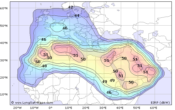

Gast Geplaatst: 19 november 2007 Geplaatst: 19 november 2007 Omdat de footprint van Badr 4 niet op Europa is gericht, maar op Noord-Afrika en het Midden-Oosten. Daarom heb je een veel grotere schotel nodig of ontvang je zelfs helemaal niets als je in Noord-Europa totaal buiten de footprint zit. Greets
Gast Geplaatst: 19 november 2007 Geplaatst: 19 november 2007 Op de diverse sites kan je de beams en gemiddelde sterkte van de verschillende sats zien.bijlage een voorbeeld van de BSS beam. 90 cm schotel heb je wel nodig.
