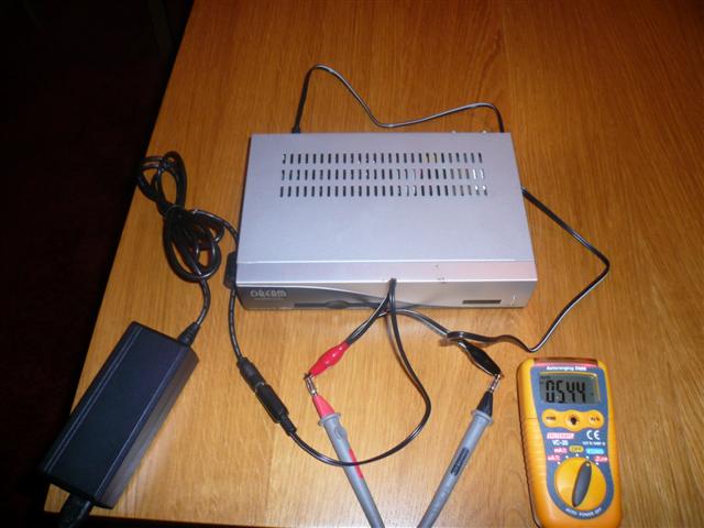

Hier een foto van een defecte voeding, onbelast, met multimeter.

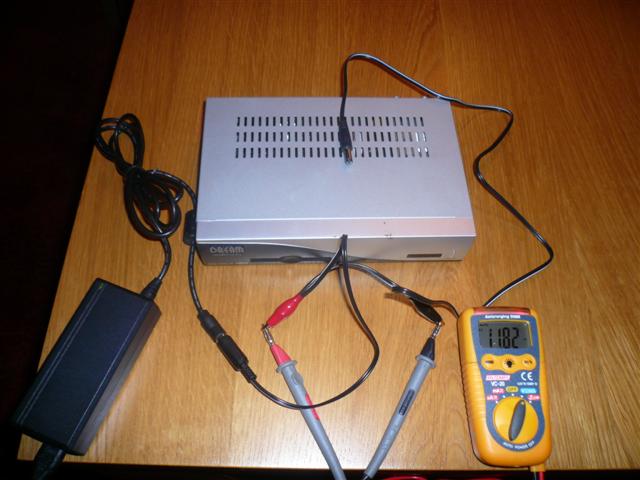

Hier een foto van een defecte voeding, belast, met multimeter.
Behoorlijk verschil...
