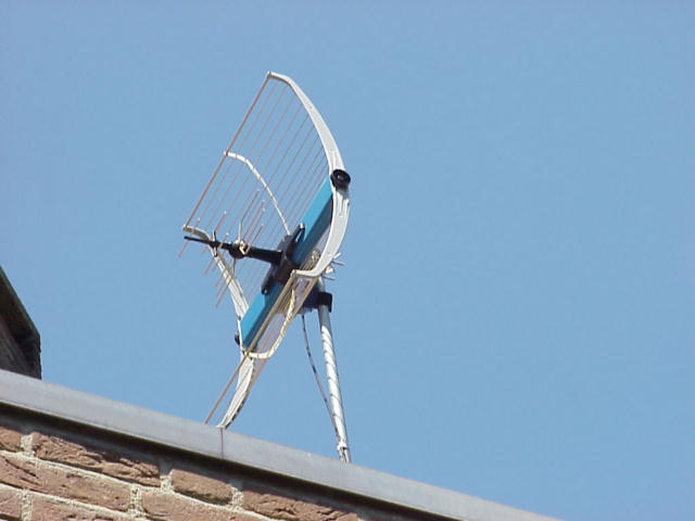

Een collega heeft zo'n ribben-parabool, op een rotor, die net boven de nok van z'n huis uitsteekt en kan hiermee, bij goed weer, zelfs Engelse DVB-T uitzendingen bekijken.
Zal eens vragen wat hij er nou precies allemaal nog meer mee ontvangt en of ik een foto ervan hier mag plaatsen. <img src="/forums/images/graemlins/smile.gif" alt="" />

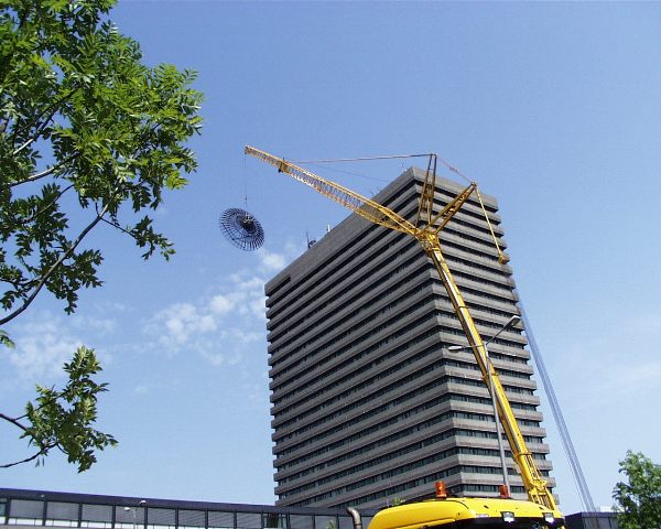

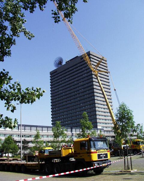

Hier kun je de laatste momenten zien van zo'n parabool.
Volgens deze tekst heeft hij 2 maanden dienst gedaan en is toen geleidelijk door zijn gewicht naar de grond gaan kijken.

Hier volgen enkele foto´s met betrekking tot paraboolantennes die mij per email werden toegestuurd door Piet Bakker.
Verschillende UHF parabool antenne´s voor "huishoudelijk" gebruik.
En hier enkele foto´s van de de-montage van een grote UHF parabool op het dak van een flatgebouw te Rijswijk.
