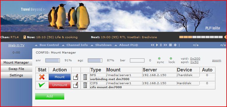

Gast Geplaatst: 16 december 2007 Geplaatst: 16 december 2007 Bedankt Tonskidutch en DAF2000 ik heb nu een cifs mount van de dm500 naar de harddisk op de dm7000. Beide boxen draaien met Iolite. Maar ik had het tot nu toe eindeloos geprobeerd met een nfs mount maar dat werkt nog steeds niet.zie knipsel.... Hoe weet ik of de nfs service op de dm7000 eigenlijk wel werkt???. Ik heb dit uiteraard wel gedownload en geactiveerd voor opstarten en de box opnieuw opgestart. Bij nfs had ik nooit last van stotterende beelden.....

dAF2000 Geplaatst: 16 december 2007 Geplaatst: 16 december 2007 Citaat: Bedankt Tonskidutch en DAF2000 ik heb nu een cifs mount van de dm500 naar de harddisk op de dm7000. Beide boxen draaien met Iolite. Maar ik had het tot nu toe eindeloos geprobeerd met een nfs mount maar dat werkt nog steeds niet.zie knipsel.... Hoe weet ik of de nfs service op de dm7000 eigenlijk wel werkt???. Ik heb dit uiteraard wel gedownload en geactiveerd voor opstarten en de box opnieuw opgestart. Bij nfs had ik nooit last van stotterende beelden..... Je hebt wel twee keer /media/server1, die NFS mount kun je op /media/server2 zetten. En kijk of /harddisk wel bestaat. Op Linux snap ik dat allemaal, maar op Windows bestaat geen root filesysteem (en dus geen /harddisk). Daar kan ik je niet mee helpen.

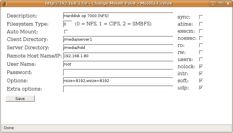

dAF2000 Geplaatst: 17 december 2007 Geplaatst: 17 december 2007 Ik heb ook nog een mount gelegd tussen de 7000 en 600 via NFS om de harddisk van de 7000 op de 600 te zien. Dit voorbeeld is voor PLi Iolite. Omdat de 7000 z'n harddisk exporteert via NFS moet je de NFS server installeren: blauwe knop, Software Management, Downloads, Extra Services, NFS Server. Die NFS server is zo groot dat je een harddisk op de 7000 moet hebben om 't te installeren. In Setup, System settings, Services to run vink je dan "start NFS server" aan. Rebooten is niet nodig. Op de 600 maak ik een mount aan naar de 7000, zie bijlage. 192.168.1.80 is het IP-adres van de 7000. Op de 600 mount ik 'em op /media/server1 (of wat je wilt).

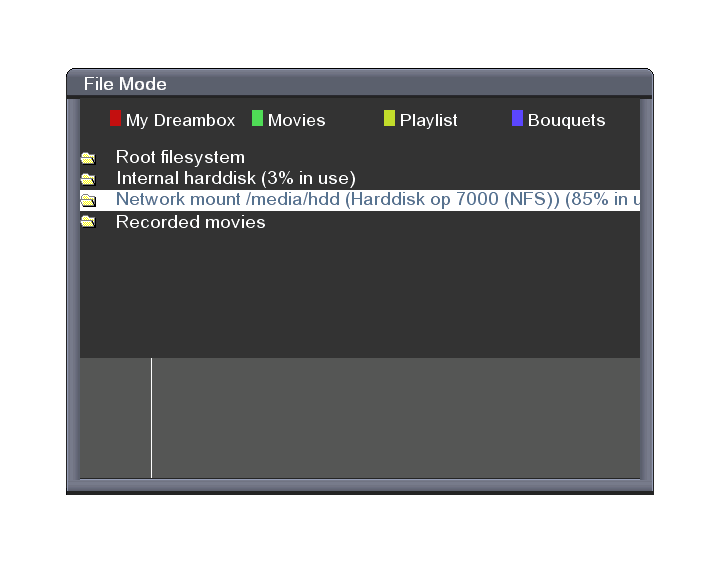

dAF2000 Geplaatst: 17 december 2007 Geplaatst: 17 december 2007 Op de 600 ga ik naar filemode en zie daar de NFS mount (zie bijlage).

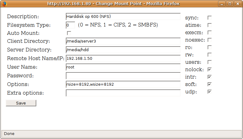

dAF2000 Geplaatst: 17 december 2007 Geplaatst: 17 december 2007 Nu ik toch bezig ben... een moeilijke: Harddisk van de 600 op de 7000 mounten via NFS. Deze is zo lastig dat ik wat dingen vanuit telnet doe ipv menuutjes. 1. Open telnet op de 600 2. Installeer nfs server: Citaat: ipkg update ipkg install nfs-utils Dit duurt lang vanwege een timeout. 't Gaat dus ergens fout, maar dat maakt nu niet uit. 3. Reboot de 600 4. Maak de file /etc/exports aan, met als inhoud: Citaat: /media/hdd *(rw,no_root_squash,sync) 5. Exporteer het filesysteem Citaat: exportfs -r 6. Nu naar de 7000 en via de web interface een mount aanmaken (gaat sneller dan via afstandsbediening op de 7000). Zie bijlage. Omdat ik al twee mounts heb, kies ik hier voor /media/server3. Het kan waarschijnlijk iets sneller, in de volgorde: 1,2,4,3,6.
