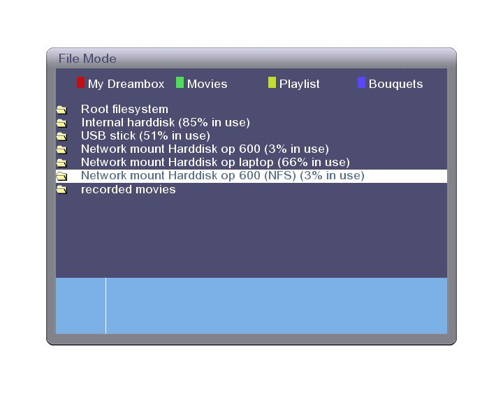

dAF2000 Geplaatst: 17 december 2007 Geplaatst: 17 december 2007 En nog de screenshot op de 7000. De tekst is hier iets anders omdat dit een interne beta is.
Tonskidutch Geplaatst: 17 december 2007 Geplaatst: 17 december 2007 beste dAF2000, eerder heb ik er ook al over bericht, mounts aanmaken via het webinterface lukt vaak niet MAAR wellicht (gezien jouw resultaten in de bijdragen) is het Pli image sinds enkele versies al op dat punt extreem verbeterd, tov gemini bijvoorbeeld mbt webinterface maar inzake algemene mount kunde: je mag in je handen klappen als het via de webinterface mountmanager lukt dus met andere woorden; via de webinterface in een gemini image moet je geen wonderen verwachten, daar :::>>> is een traditioneel menu gestuurd mounten de enige optie. waarom die bug er al sinds dik een jaar in zit is me wel een raadsel dus VOOR DE LEZER die enkel wil weten hoe te mounten tot heden: -een Pli image OOK met webinterface -een Gemini image ENKEL met het menu vd afstandbediening cheers Beacons Röyksopp
dAF2000 Geplaatst: 17 december 2007 Geplaatst: 17 december 2007 M'n voorbeelden zijn inderdaad voor PLi. Wat betreft mounten loopt PLi behoorlijk voor op CVS images en daardoor waarschijnlijk ook op Gemini ('t mounten dan). De reden dat ik voor de webif kies is dat 't gewoon makkelijker typt dan via de afstandsbediening. Verder zit er een foutje in de mountmanager (via ab) van PLi, maar dat is alleen cosmetisch denk ik. Ik kan wel de belangrijkste verschillen tussen PLi Iolite en CVS opnoemen zodat de voorbeelden ook wat meer bruikbaar zijn voor Gemini: - De webif ziet er anders uit omdat de hele webif totaal anders is. Functioneel zou het hetzelfde moeten zijn. Verder is er geen "DEV" mounttype in PLi (is ook niet nodig). - De mountpoints zijn anders. In Gemini is 't vast iets van /mnt/cifs, /mnt/nfs enzo. In PLi Iolite is het /media/server1 t/m /media/server5 en /media/hdd. De oude mountpoints zijn wel beschikbaar maar zijn verwarrend. Op /mnt/cifs kun je ook via nfs mounten en omgekeerd. Vandaar dat we alles gewoon serverx noemen. Alle boxen gebruiken /media en niet zoals vroeger sommige /media en sommige /mnt. - In Gemini, in filemode bestaat "My Dreambox" niet en zie je daar alleen het root filesysteem, harddisk en opnames, geloof ik. In PLi zie je ook network mounts staan en USB-stick en dergelijke als je die hebt. De OSD-shots gaan dus niet op voor Gemini. - In PLi zijn menu's zoals EPG setup en Recording and playing waar je direct je network mounts ziet zonder dat je een heel pad /media/... hoeft in te typen.

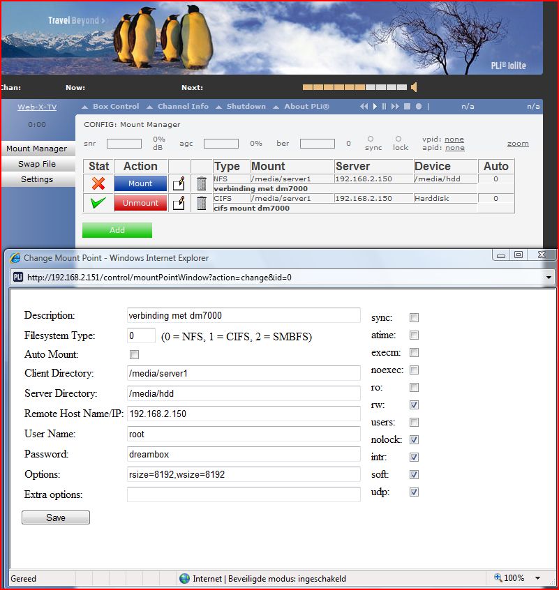

Gast Geplaatst: 17 december 2007 Geplaatst: 17 december 2007 Zeer enthousiast begonnen vanavond maar alles werkt behalve een NFS mount.... Als ik de NFS mount gegevens volgens bijlage invul duurt het minstens 4 minuten voordat ik de webIF weer kan gebruiken en vervolgens heb ik dus nog steeds géén mount.... <img src="/forums/images/graemlins/confused.gif" alt="" /> <img src="/forums/images/graemlins/confused.gif" alt="" />

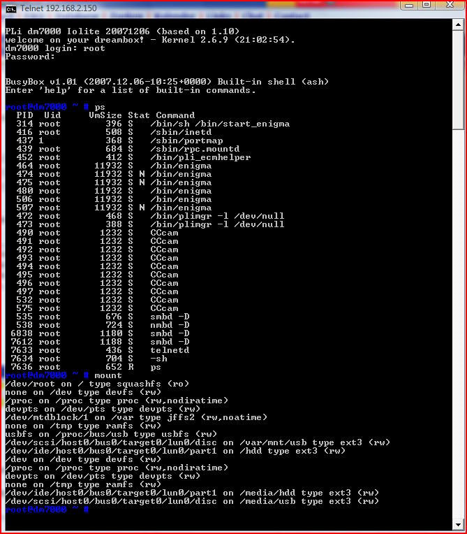

Gast Geplaatst: 17 december 2007 Geplaatst: 17 december 2007 Hier nog een telnet overzicht van de dm7000 met ingebouwde harddisk. Hier moet dus eigenlijk de nfs server draaien ....... Maar ik heb geen idee welk proces dat is <img src="/forums/images/graemlins/confused.gif" alt="" />
dAF2000 Geplaatst: 17 december 2007 Geplaatst: 17 december 2007 Heb je NFS server aangevinkt in "services to run"? Als 't goed is draait dan rpc.mountd en rpc.nfsd. Misschien is een reboot nodig (ik dacht van niet). En ik ga er vanuit dat je NFS server hebt gedownload.
Gast Geplaatst: 17 december 2007 Geplaatst: 17 december 2007 rpc.mountd draait wel en rpc.nfsd draait dus niet bij mij in Iolite!!!. Ik heb nog even weer opnieuw geboot(multiboot!) maar dan met Helenite maar daar zie ik ook het proces rpc.nfsd niet .... pffffffffff <img src="/forums/images/graemlins/confused.gif" alt="" />
dAF2000 Geplaatst: 17 december 2007 Geplaatst: 17 december 2007 Die rpc.nfsd draait misschien alleen als er een mount is. Dat weet ik zo effe niet. Dus zijn de instellingen bij de 500 wel goed? En draait de 500 ook Iolite?

Guillaume65 Geplaatst: 18 december 2007 Geplaatst: 18 december 2007 Ik heb ook wat zitten knoeien met de nfs mount. Via de webinterface allerlei geprobeerd, maar hij bleef maar aangeven dat hij aan het mounten was. Toen maar even op de 500 zelf gekeken, en ja hoor, mount ok. Var verplaatsen naar hdd ging zonder problemen. Moraal van dit verhaal, vertrouw niet alleen op de webinterface, maar check ook even op de box zelf. T90 28.2, 23.5, 19.2, 13.0, -0.8 DM800, DM600, DM500
Gast Geplaatst: 18 december 2007 Geplaatst: 18 december 2007 Citaat: Ik heb ook wat zitten knoeien met de nfs mount. Via de webinterface allerlei geprobeerd, maar hij bleef maar aangeven dat hij aan het mounten was. Toen maar even op de 500 zelf gekeken, en ja hoor, mount ok. Var verplaatsen naar hdd ging zonder problemen. Moraal van dit verhaal, vertrouw niet alleen op de webinterface, maar check ook even op de box zelf. Dus ik ook vanavond maar weer rechtstreeks geprobeerd op de dm500 maar zonder resultaat.Het valt me wel op dat de dm500 heel lang een poging doet om te mounten en het dan uiteindelijk opgeeft. Duurt minstens 4 a 5 minuten voordat je weer iets kunt doen met de afstandsbediening ! Guillaume65 mag ik jou nfs mount instellingen dan eens zien ?
Guillaume65 Geplaatst: 19 december 2007 Geplaatst: 19 december 2007 Dit zijn de instellingen, zoals deze zichtbaar zijn op de DM500 zelf. Via de webinterface zie je wat extra instellingen: Let op dat ik heb voor de map een gebruiker aangemaakt heb. Op de server zijn de instellingen: Aan de exports file niet veel bijzonders te zien. In de directory listing zie je dat group en owner voor de db500 map zijn toegewezen aan de gebruiker die in de webinterface is opgegeven. commando: chown -R user:user map/ edit: ik weet niet hoe je de koppeling met flickr maakt, daar kun je in ieder geval wel de plaatjes zien. T90 28.2, 23.5, 19.2, 13.0, -0.8 DM800, DM600, DM500

dAF2000 Geplaatst: 20 december 2007 Geplaatst: 20 december 2007 Citaat: Moet ik de exports file handmatig aanpassen ? Bij is trouwens de nfs server ook een dreambox maar dat terzijde..... Op de dreambox (/hdd/opt/...) staat in de exports file al standaard je harddisk. Daar hoef je niks aan aan te passen tenzij je nog meer wil sharen.
